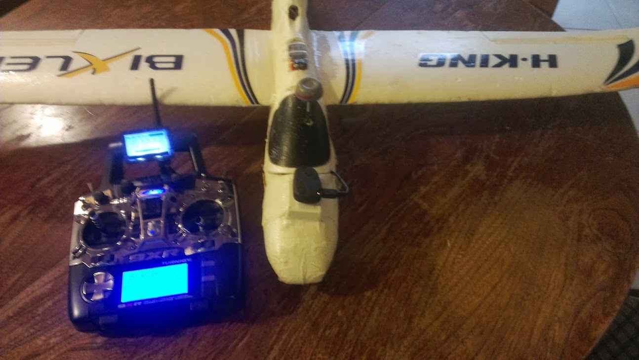

    Message  fdl cendre Sam 7 Sep 2013 - 12:02
    Ultime modification avant son remplacement
    Changement du récepteur 433mhz par un Frsky avec télémétrie car le transmetteur vidéo en 5,8ghz perturbait le récepteur 433mhz.
    J'ai modifié les antennes d'origine par deux de 60cm une dans la queue et une sur l'aile gauche. Un capteur de température sous l'esc et deux capteurs de tension pour la lipo du Tx vidéo et un pour la lipo du bixler. J'ai aussi installé un variomètre pour l'altitude un gps suivra pour la vitesse et la distance.
    Bixler HK - Page 9 IMAG0622
    Sur l'écran on peu lire les deux tensions des lipo, la température de l'esc et la puissance du signal radio.
    Bixler HK - Page 9 IMAG0624
    Sur cette page on ne voit que l'altitude, les autres info ne sont pas disponibles
    Bixler HK - Page 9 IMAG0625
    Dernière modification, celle ci mécanique, changement de l'esc par un 30a blueserie HK mis a l'extérieur de l'appareil pour un meilleur refroidissement. Et remplacement du moteur par un 2826 2200kw de 342w pour embarqué tout ça et l'envoyé dans la stratosphère Laughing
    Bixler HK - Page 9 IMAG0623
    Mon temps de vol est descendu a 15 minutes qu'en utilisant le moteur et le poids total est de 900 gr en ordre de vol FPV.
    Mais il commence a ce faire vieux le pépère, les ailes on tendance a courbé sur une trop forte sollicitation des manches. Par contre sa vol toujours aussi bien et avec la nouvelle motorisation sa envoie du pâté.
