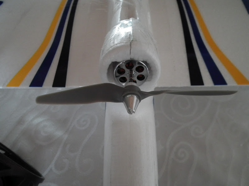

Salut,dis,elle est pas à l'envers ton hélice?J'ai du mal à voir sur la photo.
Re: Bixler HK
euh je ne crois pas j'ai fait gaffe en la mettant et quand je l'ai mis au sol il avance alors je pense que c'est le bon sens on verra sa se soir
Re: Bixler HK
Pour être sur je viens de la mettre dans l'autre sens et en le posant au sol (et en mettant les gas bien entendu ) il n'avance pas d'un poils
Re: Bixler HK
Quand tu regarde l'hélice comme si tu était dans l'avion (en regardant en avant evidemment) elle tourne dans quel sens ?

fdl cendre a écrit:Pour être sur je viens de la mettre dans l'autre sens et en le posant au sol (et en mettant les gas bien entendu ) il n'avance pas d'un poils
Oui, mais est-ce qu'il recule ?

il y a pas des hélice propulsion comme les Graupner ? j'ai aussi l'impression qu'elle est a l'envers.

Je viens juste d'essayer mais toujours en intérieur car dehors c'est le déluge pour changer. Alors quand je me met derrière l'appareil sa tourne dans le sens horaire et je sent bien le souffle du moteur normal pour une hélice propulsive non ?
Mais si un jour je me trompe d'hélice c'est possible de changer le sens de rotation du moteur en inversant les fils de l'esc comme les multis ?

Ben ton hélice est bien à l'envers !
Tu as une hélice "tractive" que tu fais tourner à l'envers ! C'est normal que tu sente le souffle seulement ton hélice attaque par le bord de fuite. Je te parle pas du rendement de merde !
Tu dois monter une hélice propulsive ou retourner l'hélice et faire tourner le moteur dans le sens contraire en inversant deux fils sur l'ESC si c'est un brushless ou les deux fils du moteur si c'est un brushhead.

Bon que l'on soit clair c'est dans se sens la et en anti horaire que je de la mettre ?
Re: Bixler HK
- a) Etant donné que le moteur est "vers l'arrière", c'est une hélice qui POUSSE vers l'avant qu'il te faut. C'est à dire "propulsive" comme dit par Ribouldingue64.
Lorsque tu te tiens au-dessus du moto planeur (lui au sol et toi un pied de chaque coté, dans le sens du vol), la partie de chaque pale de l'hélice qui est le plus en avant doit être celle qui "attaque" l'air en premier afin de s'y visser, la partie la plus en arrière "chassant" cet air vers l'arrière du zinc.
Ceci te permet de connaitre le SENS de ROTATION du moteur !
- b) En pratique, ce bord "avant" de l'hélice (appelé bord d'attaque) est plus droit, et le prolongement du bord de ces deux pales forme (presque) une ligne droite.
A contrario, la partie "arrière" des pales (appelée bord de fuite) est plus arrondie, et le prolongement du bord de ses deux pales forme un S.
Ceci te permet de savoir si tu as une hélice propulsive ou tractrice (cas des moteurs situés à l'avant des avions) !
Dans ton cas, il semblerait que tu aie une hélice tractrice, c'est à dire non conforme à ce qu'il te faudrait.
Vu tes photos, le sens de rotation (avec cette hélice là !) comme elle est mise sur ta dernière photo devrait être de sens horlogique, vu de l'arrière. (Par rapport à la première photo, devrait tourner en anti horlogique ...).
Relis ce que te dis
C'est plus long à lire, mais est-ce plus clair ???

Salut,savais pas que j'allais lever un lièvre sur ce coup là quand j'ai posté Déja presqu'une page pour mettre l'hélice dans le bon sens,je vois pas ou c'est compliqué.
Re: Bixler HK
Le sens de rotation d'une hélice est toujours le point d'achoppement des débutants, que ce soit hélicos, avions, moto planeurs, ou bateaux ...
On y est tous passé à nos débuts ... ... ...

Alors là merci je vais m'imprimer cela et me le mettre dans un coin bien au chaud.
Concernant l'hélice je l'ai vite fais enlever car le vol n'était pas génial du tout, je suis repasser a celle d'origine, j'espère que celle que j'ai commandé en 6x4 sera bonne
http://www.flashrc.com/xpower/6886-helice_xpower_prop_6x4.html
Re: Bixler HK
Ben non, c'est à se demander si tu lis bien ce qu'on écrit.
Tu viens de commander une hélice tractive !
En plus il y a une photo qui te la montre à l'avant d'un avion !!!!!!!!

Je l'ai commandé la semaine dernière, pourtant c'est marqué xpower "prop"
Re: Bixler HK
"prop" est l’abréviation de "propeller" soit propulseur en Français.
ça n'a rien à voir avec le sens.
Tu devrais le savoir, toi qui a un quad. Il y a des CW et des CCW. Clockwise et counter clockwise : sens horaire et anti horaire.
les CCW sont des tractive et le CW des propulsive quand le moteur tourne dans le sens conventionnel c'est à dire dans le sens anti horaire.

Ra le boulet bon je metrait sa dans ma collection d'hélices qui ne serve a rien
Je prend celle ci alors
http://www.flashrc.com/apc/1687-helice_apc_thin_electric_6x4_reverse.html
