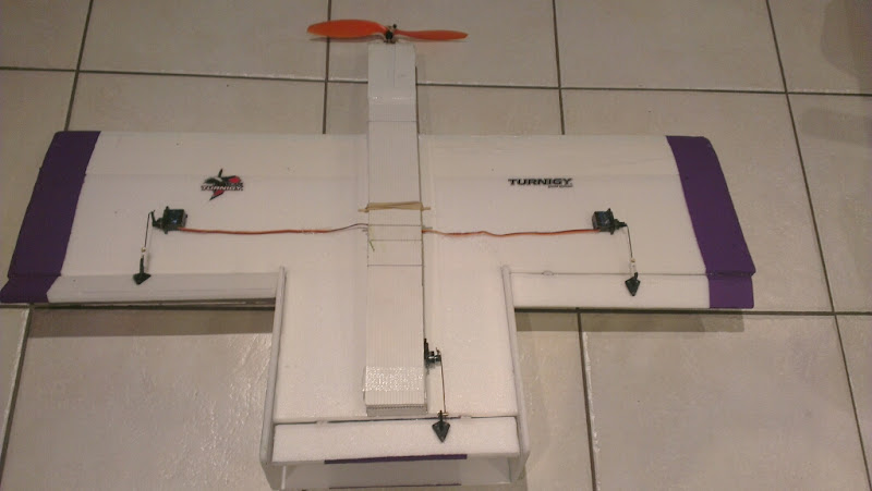

Le mig7 étant laissé pour abandon j'ai recherché un petit truc a faire en dépron qui ressemblerai a la muppet et je suis tombé sur ce modèle, une aile T paru dans le magazine Fly n°200 (pour ce que sa intéresse j'ai l'article avec plan en pdf).
Voici donc le déroulement de la construction:
je me suis servi d'une demi plaque de dépron 6mm
un peu de coroplast pour le fuselage (mais de l'epp vas aussi bien)
une baguette de 10x10 en bois d'arbre
et un peu de ctp
Traçage et découpe de l'aile
Réalisation du fuselage avec deux trappes d'accès en coro
Fabrication de l'aile, je me suis servi d'une baguette un quart de rond qui traînait chez moi, le tout est fixé au double face
Le bord d'attaque est renforcé au scotch armé
Collage du fuselage a l'époxy
Aileron et profondeur fixé au scotch armé aussi
Bati moteur en ctp de 3mm + paroi coupe feu et renfort qui vont du bati au coro, le tout coller a la colle chaude
Découpe et pose des dérives et du petit aileron qui vas bien
Fermeture des extrémités d'aile
Voilà ce que cela donne avant la pose de l'éléctronique
Et après
Avec le moteur
Plus cas attendre le beau temps pour aller tester l'engin

Petit essais effectuer, et que dire .... sa vole tout seul on le jette et hop sa vole. Seul petit soucis le moteur est un peu juste il vas falloir en racheter un.

Vu que je trouvai qu'il peinait pas mal je lui est fait faire un petit régime et gagné 80gr, j'en ai profité pour changé le moteur aussi
J'ai aussi changer le système de charnière par des vrais charnière
Avec la muppet
En allant chercher de la peinture pour la maison je suis tombé sur les testeurs de couleur delux valentine a 1.95€ le pot de 50ml avec un choix de couleur de folie j'en ai pris un pour tester vue que c'est de l'acrylique, je l'ai couper avec 20 ml d'eau pour faire moins épais. Il faut juste mettre 2 couches.
Voilà le pot
La première couche et vu que ma femme était un peu inspiré hier elle m'a fait de belle petite déco dessus (je précise que le but était de caché les dégâts que m'a fille avait fait avec un feutre)
Plus cas retourné chercher d'autre couleur pour faire un peu plus zolie
