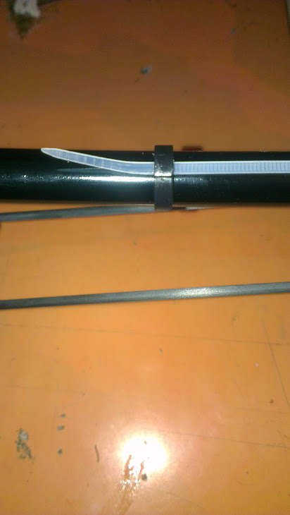

Petite astuce de mon ami (il faut voir tout ce qu'il a inventé pour ces hélico Shocked ), pour fixé les guides du servo de l'AC sur la poutre il a coincé un petit rislant noir dessous et hop sa ne bouge plus. Je vous ferai une photo ce soir cest très pratique Wink

Message  fdl cendre Jeu 31 Oct 2013 - 4:37
Voilà
Demande d'aide pour un premier "vrai" CP - Page 4 IMAG0716
Une fois coupé c'est invisible
