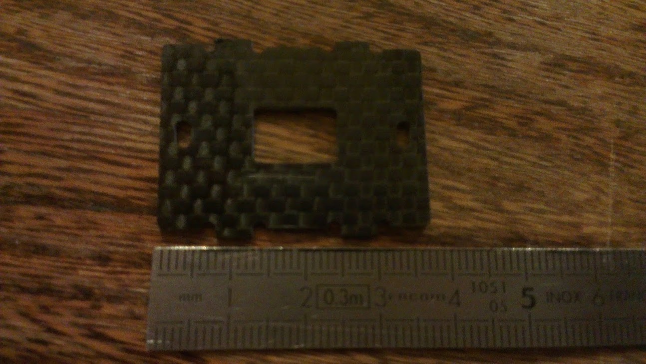

En parlant de pièce détaché, j'ai cette pièce de carbone en trop dans mon kit.
Demande d'aide pour un premier "vrai" CP - Page 3 IMAG0647
Elle n’apparaît nul part dans la documentation, elle était avec les 3 pièces du châssis en carbone study

Message  ribouldingue64 Dim 15 Sep 2013 - 19:50
Ah oui ! Mais non ! Cette pièce est la plus importante du châssis, il se met entre les deux flancs, en dessous de la roue libre.
Mon pauvre vieux, il va falloir tout redémonter pour la mettre. Sans elle, le châssis ne tiens pas le vrillage au décollage.
C'est des conneries, démonte pas, je sais pas ce que c'est ! lol!

Message  Papydenis Dim 15 Sep 2013 - 20:14
Encore une fois, je ne puis qu'être d'accord avec Ribouldingue ! Cette pièce est destinée à rigidifier le châssis, ton hélico ne sera jamais stable si tu ne la montes pas !

Message  christ Dim 15 Sep 2013 - 20:27
Salut
Cette piece te sert a rien.Garde là pour faire jolie.Very Happy

Message  Domino Dim 15 Sep 2013 - 20:46
C'est un ressort hélicoïdal à transmission axiale.
Cet élément est indispensable!

Message  christ Dim 15 Sep 2013 - 20:50
Méme pas vrai,si c'est un nouveau chassis chez tarot que je connais pas,(je les connais pas tous)elle peut servir au maintien du chassis sous le suport moteur,ou se positionne a l'ariérre pour le rx Very Happy
