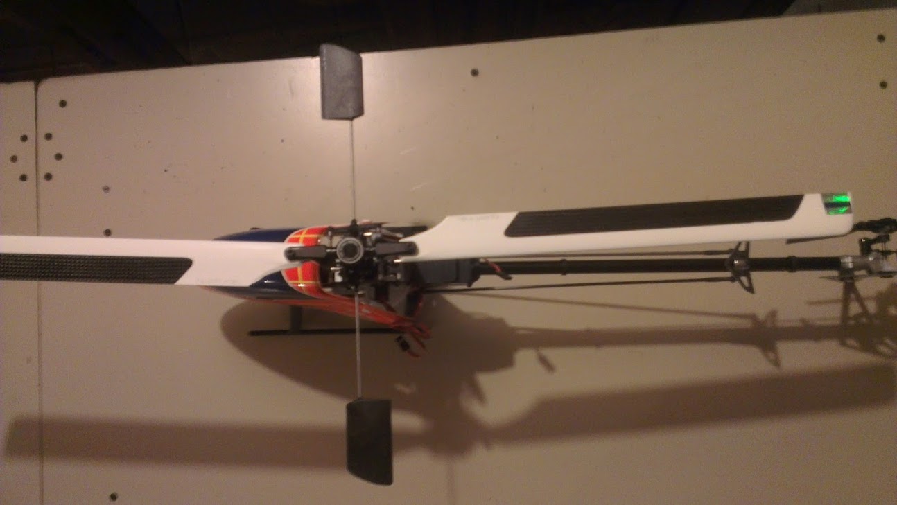

J'ai pris le temps de la petite sieste de ma fille pour fignoler un support pour le servo d'ac et dans ma lancé j'ai installé le gyro, passé tous les câbles et installé le récepteur.
Grace au gview je pense avoir bien régler le gyro, il faudrait que je lise le passage concernant cette petite bête sur le lien de Denis.
Voilà ce que ça donne
Demande d'aide pour un premier "vrai" CP - Page 2 IMAG0638Demande d'aide pour un premier "vrai" CP - Page 2 IMAG0639_1Demande d'aide pour un premier "vrai" CP - Page 2 IMAG0640
Demande d'aide pour un premier "vrai" CP - Page 2 Empty Re: Demande d'aide pour un premier "vrai" CP
Message  ribouldingue64 Sam 14 Sep 2013 - 18:45
La façon dont est sanglé ton gyro me fait dire que la mousse que tu as collé au dessous ne va pas servir à grand chose.
J'ai bien peur qu'il encaisse toutes le vibrations qui passent et se trouve déboussolé.
Serte, il faut pas qu'il se fasse la malle en vol mais il faut pas non plus qu'il soit totalement solidaire du chassis.

Message  Papydenis Sam 14 Sep 2013 - 18:55
Et oui, Claude a tout à fait raison, le gyro ne doit tenir que par le double face, sinon il sera soumis à toutes les vibrations de la machine.
Message  fdl cendre Sam 14 Sep 2013 - 18:57
La mousse qui est dessous le gyro est un morceau anti vibration que je mettais sur mes multi avant et elle n'est pas coller. Je verrai une fois envol sinon j'en achèterai une spéciale.
Message  ribouldingue64 Sam 14 Sep 2013 - 19:01
Je pense "qu'une fois en vol" ce sera trop tard.
Moi, je dis ça ...................
