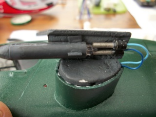

Message  vickk Dim 3 Fév 2013 - 11:11
bonjour
Oui ,je mettrai des photos, mais j'ai modifier le support missiles ,il est plus réaliste que sur la vidéo,mais le système d'allumage est le mémé, mais me manque une pièce pour commandé par la 5em voie .
pour le missile j'ai voulu aussi plus réaliste donc missile réalisé ,pas de fusée d'artifice.
-- vickk8)Very Happy

Bien, je sais pas ce que la mémé vient faire la peut être du modélisme, lol, pour les photos qui me sont demandé ,
enfin de compte se qui me manque c'est pour branché l'allumage sur la 5em voie donc cela tout le monde c'est faire , donc je joint les photos .
--[img]https://blfc.forum-actif.eu/fuselage (lance missiles) - Page 4 100_2319[/img] [img]https://blfc.forum-actif.eu/fuselage (lance missiles) - Page 4 100_2320[/img][img]https://blfc.forum-actif.eu/fuselage (lance missiles) - Page 4 100_2321[/img][img]https://blfc.forum-actif.eu/fuselage (lance missiles) - Page 4 100_2322[/img][img]https://blfc.forum-actif.eu/fuselage (lance missiles) - Page 4 100_2323[/img][img]https://blfc.forum-actif.eu/fuselage (lance missiles) - Page 4 100_2324[/img][img]https://blfc.forum-actif.eu/fuselage (lance missiles) - Page 4 100_2325[/img][img]https://blfc.forum-actif.eu/fuselage (lance missiles) - Page 4 100_2327[/img]

Message  Rollingsaone Dim 3 Fév 2013 - 13:39
Joli travail !!!!
Ton système de mise a feu par LED est a usage unique??? parce qu avec la chaleur et la flamme du missile le "filament" doit joyeusement cramer...
j ai hâte de voire ça en vol Wink

Message  ribouldingue64 Dim 3 Fév 2013 - 13:51
Dans ce cas, RollingSaone, ça s'appelle une lampe à incandescence, tu sais, comme avant, quand t'étais jeune lol!
En effet, Vickk, il faudrait que tu trouve un autre système de mise à feu parce que celui là risque de te coûter cher à l'usage.

Message  Gloomy Joker Dim 3 Fév 2013 - 18:03
Pfiou non, j'avais gardé uniquement la platine, ensuite j'avais soudé un potar multitours à la place du potar de position, et j'avais réglé ledit nouveau composant pour que le moteur ne tourne plus lorsque mon inter était à la position 0.
Ensuite remplacé le moteur par du bête fil dénudé aux extrémités. le filament était une bandelette d'alu que je roulais sur un cure dents.
Une fois l'inter sur 1, ça fondait le truc et faisait péter la baraque lol!
Ça coute encore moins cher qu'une boite d'ampoules Laughing
ça marche aussi avec les artifices fumigènes, on roulait une bandelette sur la mèche, et moult fumées sur nos petites voitures Razz

Message  vickk Dim 3 Fév 2013 - 18:08
re
-Oui l'allumage par LED, au départ j'avais mis un fil pour le faire rougir, le LED c 'est plus pratique c'est vrai qu'il crame mais de toute façon faut recharger le missile,pour les essais en vol pas encore car suis entrain de faire aussi le poste de pilotage et attend des pièce pour l'allumage par la voie 5 mais quand tout et terminé une vidéo de toute les modifs
il y a le fuselage, le AC motorisé,et le lance missile allumage par la radio, pas bien pour un début et grâce a vos conseils.
