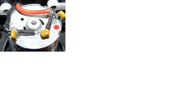

Ce matin, en allant au roller hockey, je suis parti avec mon BL une demi heure en avance pour mon premier vol en salle : que du bonheur ! Pas un brin de vent !
Malheureusement, encore un crash à 5m de haut suite à coupure des moteurs !
Qui peut me confirmer (cf la photo) que les 3 elts electroniques sont bien des petits condos, (anti parasite peut être) et non des coupe-circuits thermiques !
D'ailleurs, ils sont entre + et -, + et masse et - et masse donc pas en série sur un des fils d'alimentation !
J'ai l'impression que les moteurs se coupent après un certain temps et que c'est pas le wifi pour ce matin dans le gymnase !
