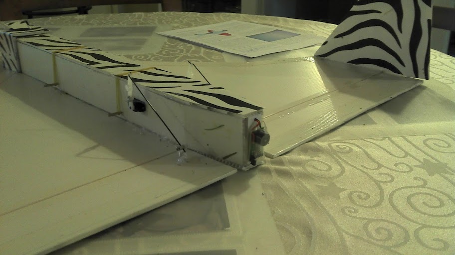

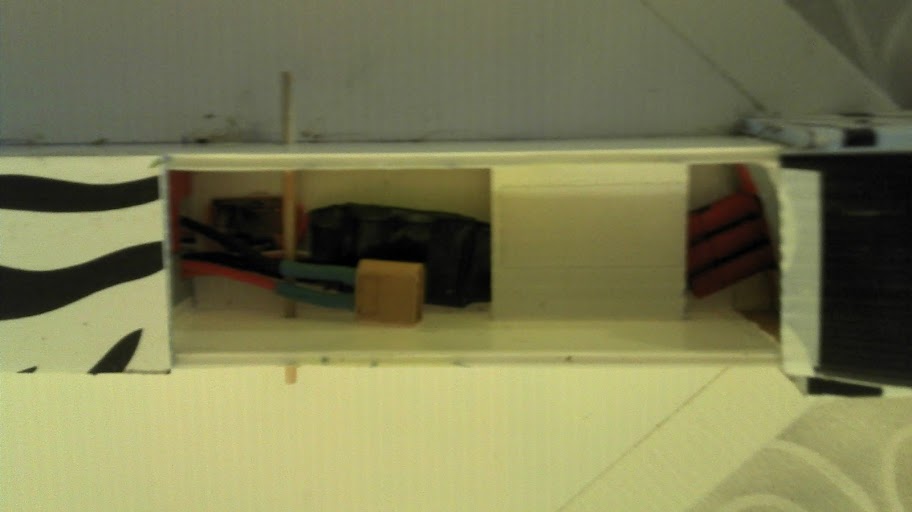

    Petit vol d'éssai avec la nouvelle déco c'est tout joli mais cette dernière a pas mal plombé l'engin (un peu plus de 100g car il fait maintenant 520g hors lipo Shocked ) voici les photos
    delta muppet - Page 3 2012-09-14_10-34-15_679delta muppet - Page 3 2012-09-14_10-34-25_619delta muppet - Page 3 2012-09-14_10-34-38_960delta muppet - Page 3 2012-09-14_10-34-50_983delta muppet - Page 3 2012-09-14_10-35-24_666delta muppet - Page 3 2012-09-14_10-35-33_960
    J'ai juste rajouté un récepteur 6 voie et son satellite, la lipo alarm, le buzzer, le cache moteur maison et le cône d'hélice Exclamation Exclamation Exclamation
    1) Il y a l'air d'avoir un soucis aussi au niveau des débattements car quand je met de l'aileron il pique direct dans un sens comme dans l'autre, cela peut venir de quoi ???
    2)Quelqu'un aurai une idée de quel motorisation pour cette engin car moi je ne comprend pas trop bien la signification des différent terme des moteur ???
    3) Mes débattement ne dépasse pas 1cm avec des servos de big lama, c'est normal ???

    Message  totoffr28 Ven 14 Sep 2012 - 12:46
    Salut,ben pour les débattements,je vois pas bien ton montage mais ça m'a l'air bizarre,je sais pas la force qu'a un servo de bl mais ça me parait pas approprié(pas assez costaud),ensuite on voit pas bien mais tes guignols sont un peu loin,ils sont pas sur le départ du rayon de l'aileron,puis au niveau du bras de levier du servo,faut tout mettre d'équerre,sinon tu as un débattement plus grand vers le bas qu'en haut,ton palonnier est trop long aussi et ton servo doit peiner... Suspect
    delta muppet - Page 3 Empty Re: delta muppet
    Message  ribouldingue64 Ven 14 Sep 2012 - 12:58
    Heuuu, déjà, je vois une entrée d'air et je ne vois pas sa sortie. Si tu veux refroidir le matos, il faut une CIRCULATION de l'air autour. Il faudrait une sortie égale au double de l'entrée vers l'arrière du fuselage.
    C'est quoi ce montage de tringlerie de fou ?
    tes servos passent la moitié de leur force à pousser la tringlerie.
    L'avion, comme l'hélico ne souffre pas le bricolage.
    Tu va retourner les palonniers de servo pour qu'ils soient vers le bas côté aile, tu m'enlève ces rallonges disproportionnées avec la force des servos et tu tires une tringlerie perpendiculaire aux palonniers et aux guignols.
    Tu reprends les sens de débattements qui seront à l'envers et tu regarde combien cela te donne de débattement. Ensuite on en reparle parce que tel que tu a relié ça, tu n'as probablement pas de débattement égal de chaque côté.
    Egalement, comme dit Totoffr, tes guignoles sont bien trop loin de l'axe de rotation de l'ailevon donc ça marche encore moins.

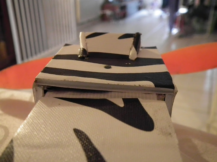

    Message  fdl cendre Sam 15 Sep 2012 - 11:34
    J'ai repris toutes l'installation de la tringlerie ce matin, il est vrai que j'avais fait n'importe quoi Rolling Eyes
    1) j'ai changer les servos par des hitec HS-65MG que j'avais sous la main avec 2.2kg de couple, pignon métal et roulement.
    2) mis les bras des servo dans le bon sens Rolling Eyes
    Voilà ce que cela donne a présent
    delta muppet - Page 3 DSCF4108
    J'obtiens un débattement de 25 vers le haut et de 30 vers le bas, sa vas déjà mieux par contre c'est normal qu'il y est une différence entre le haut et le bas ?!?
    Pour ce qui est de l'entré d'air sur le moteur, c'est en fait pour passer les câbles du moteur vers l'intérieur comme sur le tiens riboul

    Tu n'as pas bien lu nos remarques à Totoffr et à moi.
    Tu n'as pas mis le guignol près de l'axe de rotation de l'aileron c'est pour ça que tu as un différentiel.
    En plus, si le palonnier du servo n'est pas perpendiculaire à la tringle ça va pas changer grand chose.
    C'est de la géométrie basique. (Totoffr va dire que je suis méchant Smile )
    Reprends ton montage, c'est pas encore ça.
    Pour ce qui est de l'entrée d'air, je te parlais surtout de la sortie. Ou est-elle et combien mesure-t-elle ?

    tu n'aurai pas une photo d'un montage correct de guignol (sa sonne bizarrement Laughing ) pour ce qu'y est du palonnier je n'arrive pas a le mettre a 90° soit c'est un peu en avant ou un peu en arrière ?
    Pour l'entrée d'air, elle ne sert a rien en gros, c'est juste pour que les câble passe de l'intérieur du fuselage a l'extérieur. L'air ne rentre pas dans le fuselage, elle rentre dans le nez que j'ai rajoutée et ressort aussitôt car le nez est la pour caché le moteur et est démontable, l'air ressort de tous les coté du fuselage

    Message  totoffr28 Sam 15 Sep 2012 - 13:28
    Salut,tiens c'est un schéma de Riboul pour le janveu d'Hermine
    delta muppet - Page 3 Guigno10
    Message  fdl cendre Sam 15 Sep 2012 - 13:34
    Super merci totof cheers la je comprend mieux study et pour les palonnier des servos comment fait on pour les mettre bien a 90° ???
