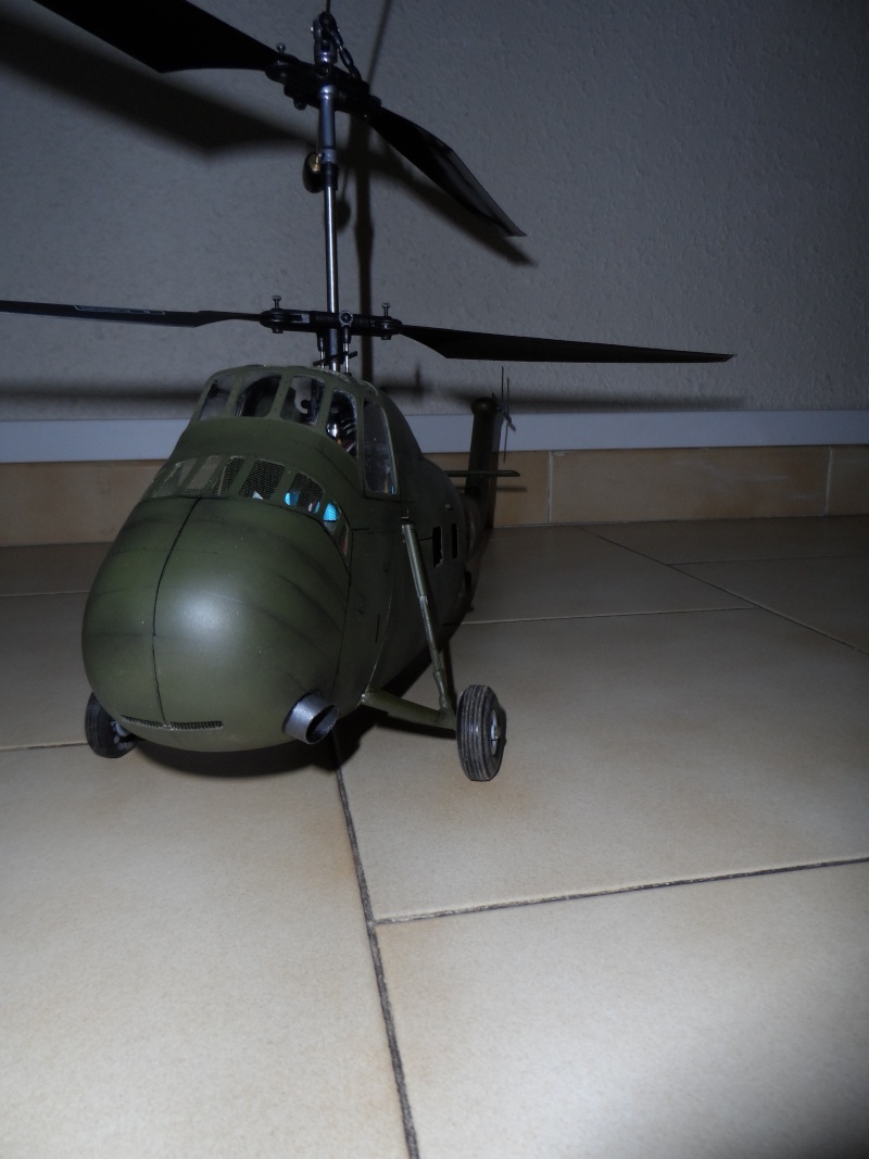

Bonsoir,
De retour sur le forum après pas mal de temps passé sur la finition, en particulier le train d'atterrissage (pour qu'il soit souple) et les salissures.
Le gyro a quand à lui été fixé dessous la platine dans la même position que dans le E 500.
Il est prêt à voler , dès que la météo le permettra (samedi sans doute).
Ci-joint quelques photos du H34.

Comment as tu fait pour que le train soit souple , tu as fait une suspension ?
Projet de fuselage en fibre - Page 5 Empty train
Message  PITCH1325 le Jeu 14 Mar 2013 - 20:21
Bonsoir Riboul,
l'avant du train est fonctionnel, en corde à piano 15/10 collée epoxy et fibre sur le couple , il est habillé en balsa durci à la superglue fluide puis peint. L'arrière est fictif, un petit ergot en tube carbone est fixé (époxy et floc de coton) sur la jambe de train fonctionnelle près de la roue.
sur cet ergot j'ai collé un petit morceau de durit noire, de l'autre côté est fixé le tube de carbone diamètre 2 mm qui coulisse dans un tube d'alu fixé au fuselage près de la verrière, pour simuler l'amortisseur.
Cela fonctionne très bien, la durit est essentielle au bon fonctionnement du faux amortisseur car j'avais essayé en fixant directement le tube de carbone sur la jambe de train mais je n'avais pas la souplesse voulue.
