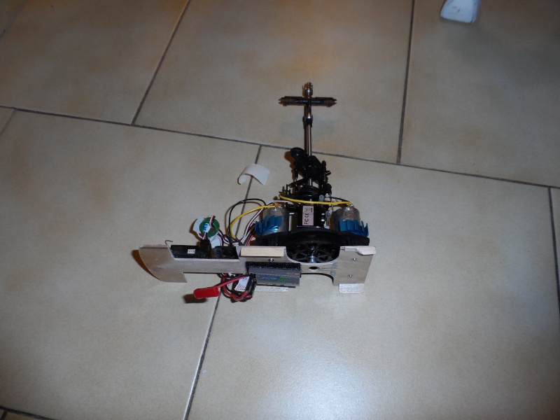

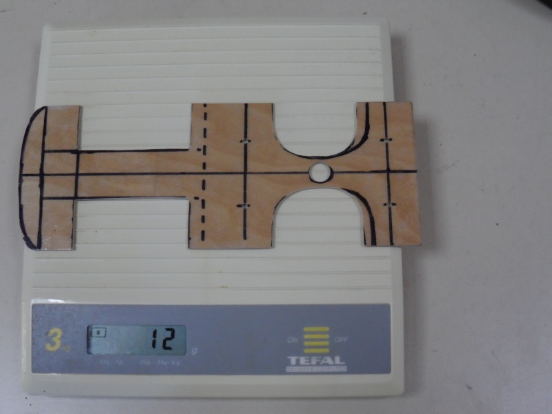

Projet de fuselage en fibre - Page 3 Empty montage platine
Message  PITCH1325 le Ven 8 Fév 2013 - 14:01
J'ai terminé la finition des ouvertures et vitres hier puis fixé la platine et la mécanique dans le fuselage, le récepteur a été avancé, et le module 3en1 placé sous la platine.
La platine n'a pas été faite en sandwich-dépron, une mauvaise idée qui n'a donné qu'une plaque beaucoup trop souple pour servir de platine, la densité du dépron étant trop faible.
J'ai donc refait une platine en contre-plaqué 1mm et fibre de verre, léger et résistant! (renforcé avec du ruban carbone au niveau de la batterie).
Le fuselage tout équipé avec toute la mécanique, sans le train ni la batterie pèse 350g, mon E500 pesait 375g sans la batterie, il me reste de la marge pour le train et la peinture Smile .
C-joint quelques photos du H34.
Bonne journée à tous.Projet de fuselage en fibre - Page 3 Platin14

Projet de fuselage en fibre - Page 3 Empty Re: Projet de fuselage en fibre
Message  totoffr28 le Ven 8 Fév 2013 - 20:36
Salut,je suis pas sur que le 3 en 1 fonctionne correctement là ou il est et surtout dans cette position(surtout le gyro).

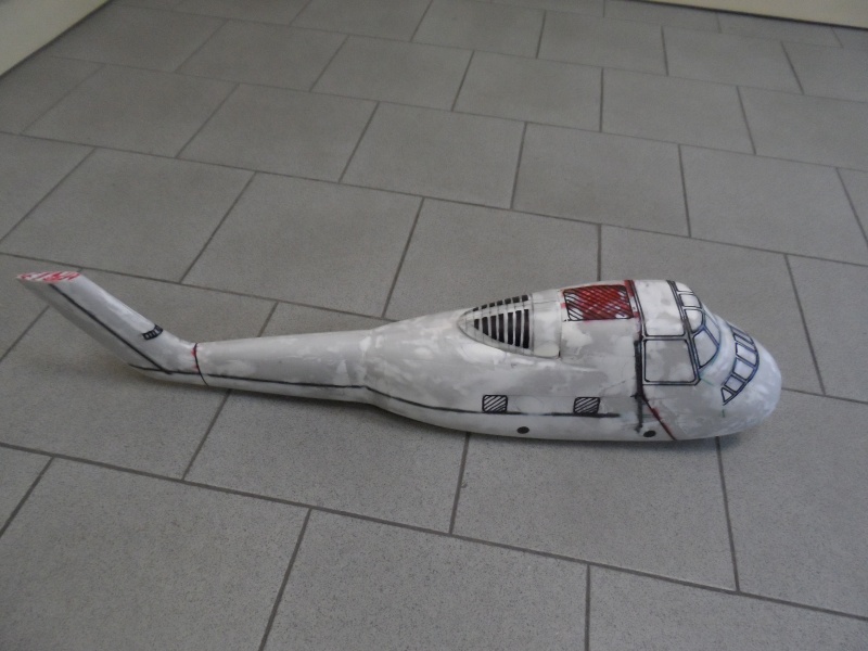

Projet de fuselage en fibre - Page 3 Empty fuselage terminé
Message  PITCH1325 le Lun 11 Fév 2013 - 9:42
Le fuselage est terminé, il ne reste plus que les finitions à faire.Peinture sous peu.
Projet de fuselage en fibre - Page 3 Fusela10
Projet de fuselage en fibre - Page 3 Fusela11
Projet de fuselage en fibre - Page 3 Fusela12
Bonne journée
Message  ribouldingue64 le Lun 11 Fév 2013 - 10:01
ça commence à avoir de la gueule ton histoire.
Il reste le train et ce sera une jolie maquette.
