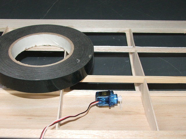

Message  ribouldingue64 Dim 29 Jan 2012 - 12:03
Voilà ce que tu pourrais faire :
un servo, du double face fin :
[img]JANVEU - Page 3 Dscf5920[/img]
tu colle un morceau sur le servo du côté qui va bien
[img]JANVEU - Page 3 Dscf5921[/img]
tu le colle en place sur la nervure
[img]JANVEU - Page 3 Dscf5922[/img]
tu découpe un "U" en bois dur
[img]JANVEU - Page 3 Dscf5923[/img]
tu le colle en dessous de pattes avec un petit renfort en triangle
[img]JANVEU - Page 3 Dscf5924[/img]
Deux vis et le tour est joué.
La force d'arrachement est appliquée sur la plus grande surface. Le "U" ne sert qu'à empécher le servo d'avancer en cas de coup dur.
Il faut renforcer le collage du "U" avec des triangles en balsa dessus/dessous pour augmenter la surface comme d'hab.
