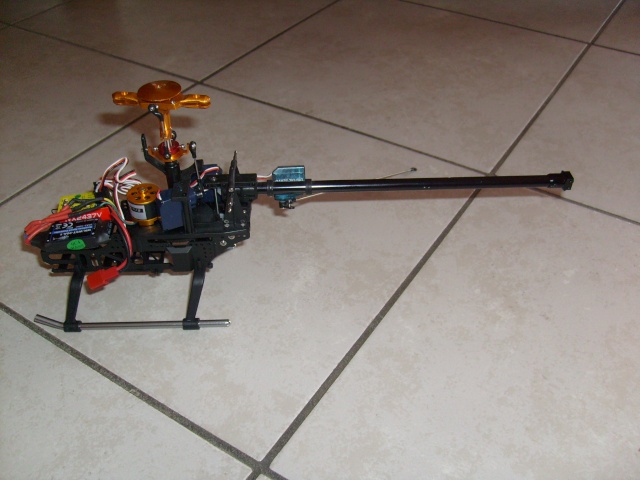

bonsoir
Voilà,comme prévue,je vous met les photos et vidéos.
Voici le 1er fuselage du bl,qui ma servit d'éssaie et qui sert encore.
Pour le montage,il suffis simplement de retiré l'ac du v200 et les pales.
modifs v200d01 S7300519
Bien verifier qur tout rentre tip top.
modifs v200d01 S7300520
Là le fuselage es juste adapter et les modifs viennes aprés.
modifs v200d01 S7300511
modifs v200d01 S7300512
modifs v200d01 S7300516
modifs v200d01 S7300517
modifs v200d01 S7300518

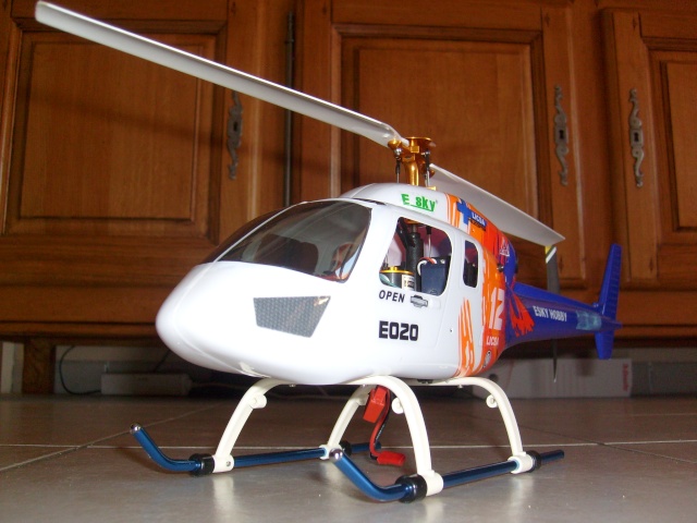

Pour que j'ai pas de soucis avec l'ac,j'ai couper l'arriére du fuselage au niveau des stablilisateurs.
modifs v200d01 S7300521
Puis la mise en peinture,qui es identique a se que nous faisont d'habitude.
Voici des photos prisent en vols:
modifs v200d01 S7300523
modifs v200d01 S7300524
modifs v200d01 S7300525
Le voici aprés la peinture.
modifs v200d01 S7300526
modifs v200d01 S7300527
Puis je me suis dit par la suite,tu dois pouvoir ne pas le découpé.J'ai cherché un moment et j'ai trouver.Le voici en entier et peint.
modifs v200d01 S7300528
modifs v200d01 S7300529

Message  will29 Ven 18 Mar 2011 - 21:59
Il a trop de la gueule comme ça ! Bon la bande bleue avait un peu bavé ... Mais tout blanc avec les autocollants, il est nickel. La vidéo est très bien aussi.
Bref... T'as bien géré avec cette adaptation. Bravo stophe
will29
will29
Messages : 3109
modifs v200d01 Empty Re: modifs v200d01
Message  Papydenis Ven 18 Mar 2011 - 23:29
Joli travail, Christophe, c'est une belle adaptation. Mais au niveau de la queue, on ne peut rien faire pour être plus près de celle du BL ?
Cordialement,
Message  christ Sam 19 Mar 2011 - 13:14
Bonjour
Denis, il pas possible d'aller plus loin,car le servos de l'ac lui touche un poil le fuselage,mais ne géne en rien dans sa fonction.
https://servimg.com/view/14656334/115
Merci guillaume,le bleu était un poil pas sec. Crying or Very sad S'est le fuselage de secour,car je vole qu'avec le 2ém tout blanc nacré.
J'ai oublier de précisè,que le fuselage en entier,donne du poid a l'arriére,il faud donc méttre la lipo plus en avant.La lipo aprés et coincé avec la trape qui me suis dit que sa aller se coupé,ben non rien du tout.Je vais éssayer de faire une photo.

Message  yeti Dim 20 Mar 2011 - 15:00
Euh enfaite sur les photo je vois rien en plus du z a par la tête de rotor ou est le systeme flybarless ???
yeti
yeti
Pilote d'hélicoptères thermiques
Messages : 701
Message  ribouldingue64 Dim 20 Mar 2011 - 15:17
ben justement, il EST là !
Message  yeti Dim 20 Mar 2011 - 20:35
? c'est dans le recepteur ??
yeti
yeti
Messages : 701
Message  ribouldingue64 Dim 20 Mar 2011 - 20:47
je ne sais pas trop si tu n'as pas le même récepteur mais tu as une barre de bell .
Message  yeti Dim 20 Mar 2011 - 20:53
Ah ouai donc faut juste enlevée la barre de bell ?
yeti
yeti
Messages : 701
Message  ribouldingue64 Dim 20 Mar 2011 - 20:59
Heuuuuu ! non, c'est pas si simple si non, tout le monde serait en FBL
Message  yeti Dim 20 Mar 2011 - 22:02
C'est le RX24375.
yeti
yeti
Messages : 701
Message  christ Dim 20 Mar 2011 - 22:10
Je viend de verifier le mien,c'est le rx 2437v

modifs v200d01 Empty nouveau fuselage
Message  christ Sam 9 Avr 2011 - 21:16
salut
Aprés méttre avoir fait découpe le fuselage,voici celui que j'avais en reserve:
modifs v200d01 S7300611
modifs v200d01 S7300612
modifs v200d01 S7300613
Lui manque que le kit lumiére et sa doit en jeté.
Messages : 4612
