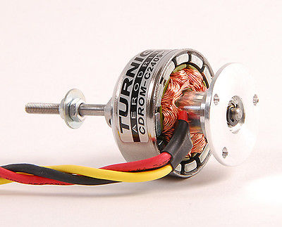

Jamais pu me mettre a l'avion. J'avais récupéré deux avions: un planeur motorisé et un genre cesna. Jamais volés. Donné le planeur, jeté le "cesna" car trop de frais dessus.
Mais j'avais acheté une hélice un "propeller" je crois, et il me reste un moteur Turnigy C2409-1200 comme neuf:
Si cela intéresse quelqu'un, c'est cadeau !

Hello Tout le monde
Iouri si tu as encore ton moteur je suis preneur !!!!
petites questions... son Voltage et sa consommation stp
Bons vols a tous !!
Fred:P

specs:
2-3 cell lipo
Maximum power 180w
maximum current: 20 amps

Merci Claude !!!
Iouri je confirme ... JE PREND
Fred
