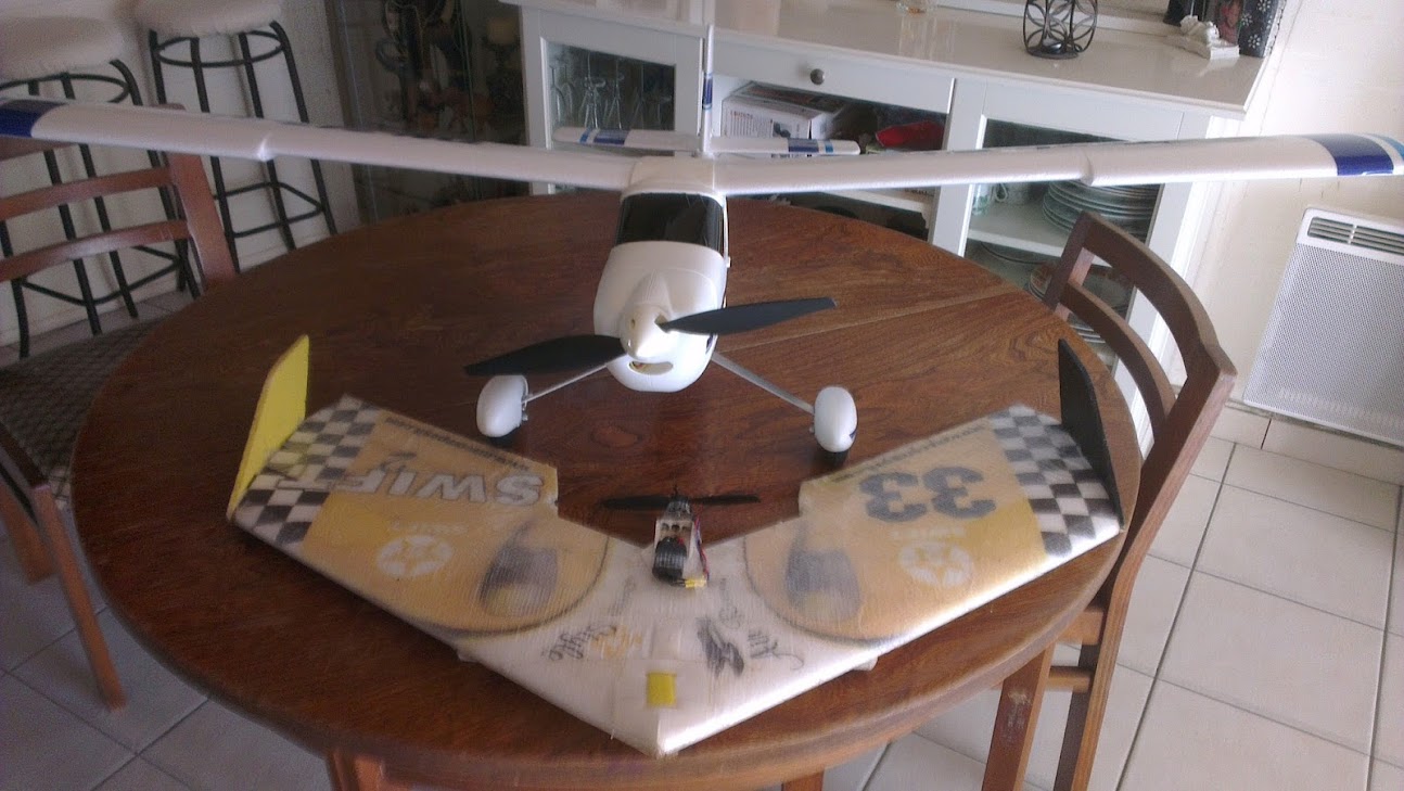

Bonjour les potos,
Ayant du mal avec mes créations volantes Mad et aussi ayant touché une petite prime de vacances Cool Je me suis permis une petite folie (vraiment petite). Sa doit être un nouveau produit Hk car je ne l'avais jamais vu avant.
Voilà le petit joujou après une petite journée de montage Very Happy
Trainstar HK IMAG0439Trainstar HK IMAG0440Trainstar HK IMAG0441Trainstar HK IMAG0442Trainstar HK IMAG0443Trainstar HK IMAG0444Trainstar HK IMAG0445Trainstar HK IMAG0446
Envergure 1m40
Longueur 1m06
Moteur 850 kv (pas plus d'information)
Hélice 12x6
Lipo 1800 3s (voir même 2200 en reculant un peu la lipo)
Poids en vol 1kg500
Prix livré des pays bas 91€
Le kit est vraiment complet avec tout ce qu'il faut pour monter et même un peu de rab. L'emplacement des flap est prévu et toute la timonerie est fourni pour. Le fuselage est en plastique assez souple qui permet de résister au choc, j'ai vu une vidéo sur le net où la personne jouai au tennis avec et le jetai contre les mur etc.
Le centre de gravité est indiqué sur l'aile et avec une lipo 1800mah 3s il est au poil.
J'ai testé un coup le moteur, a mis gaz j'ai arreter car le tenant a la dérive j'ai cru qu'elle allait s'arraché Shocked Il a de la ressource le bestio.
Premier vol prévu dimanche matin... A suivre

Sa y est il VOL !!!! cheers cheers
J'ai bien serrer les fesses, mais impossible d’empêcher mes mains de trembler (comme a chaque fois que j'ai un nouveau jouet).
Premier décollage qui a fini dans l'herbe car il faut y aller franco avec les gaz et une fois en l'air que du bonheur. Le dièdre aide beaucoup a le laisser à plat, mais le pilotage est plus facile avec la dérive que les ailerons, surtout a faible vitesse.
Après un premier atterrissage pas trop mal réussi, je vérifie que rien a bouger. Et j'essais un décollage avec 45° aux flaps : Sa vas beaucoup mieux en à peine 2 mètres le voilà en l'air sachant qu'il fait quand même 1kg500 pour 1m40. J'ai réessayer par la suite avec 90° aux flaps et c'est encore plus flagrant, mais c'est moins jolie et réaliste que sans les flaps.
Le vol se passe correctement, malgré qu'il soit assez chahuter malgré le faible vent qu'il y avait aujourd'hui. Il plane très bien, et permet de passez au ras du sol avant de remettre plein pot Very Happy
Les atterrissages se sont succéder sans trop de difficulté, avec les flaps a 45° sa aide aussi un peu car sinon il lui faut une sacré longueur pour se poser et s'immobilisé complètement.
Et c'est une première aucune réparation a effectuer après un premier vol Razz Razz
Il y a juste le train qui c'est la joué a la vandame sur un attero trop rapide, mais bon de l'alu sa se redresse en un rien de temps.
Concernant les lipos j'ai passé deux de 1800mah puis une de 2200mah. La dernière était la meilleur pour un équilibre parfait.
Duré de vol avec la 2200mah : 20 min de vol dont 12 avec le moteur pour finir a 3,8v par élément donc encore un peu de marge.
PS: @loulou les feux de navigations sont commander Wink
