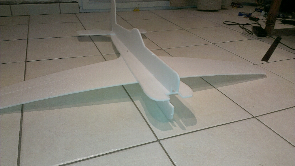

Je me suis lancer il y a quelque mois de ça, dans la confection d'un SU-31 en depron.
Voici le lien du créateur http://rc.tomhe.net/su-31
Et voici donc quelque cliché du montage

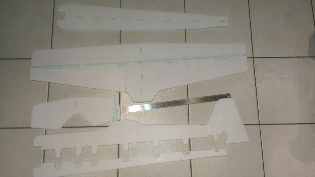

Tirage des plans
Découpe
Montage a blanc
Installation des renforts carbone
Support moteur et charnière

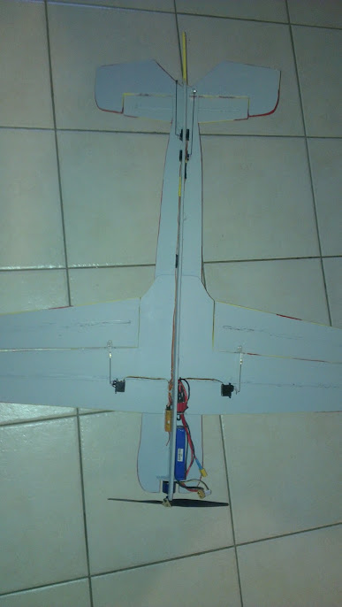

Peinture et installation de l’électronique
Poids en vol : 550g
J'ai effectué un petit essais en fin de soirée, il vol bien mais bon voilà le crois qu'il doit être trop lourd car les ailes plie a au moins 45° j'ai vite fait d'atterrir et constaté qu'une des ailes commençait a ce découper.
Alors voilà je ne sais pas comment remédier a ce problème ??? Je dois doubler les ailes ou le mettre en exposition

550g tu as fait les collages avec du béton ?
Et comment les ailes peuvent plier avec un longeron carbone ?
Je pense qu'il est mal construit. Garde le en exposition.

J'ai tout coller à la colle chaude, les tiges carbones fond 4mm.

La batterie me parait grosse par rapport aux servos,c'est une 2200mah?Ton renfort d'aile est entier d'un bout à l'autre ou coupé au milieu?Moi je suis pas pour la colle chaude,c'est un peu lourd je pense, j'utilise de la colle à styrène qu'on trouve chez bricomachin pour 4 euros qui ressemble à la néoprène.

ben écoute (enfin, lis !) :
La colle chaude pèse 3 tonnes. Il faut utiliser des la cyano dépron ou même de l'araldite diluée à l'alcool à bruler et passée au pinceau.
Ton longeron soit n'est pas d'un seul morceau ou mal collé parce que comme ça plie pas, je vois pas comment les ailes peuvent plier.
550 g pour 1.05m c'est au moins 150-180g de trop.
Mon Extra 330l dépron de 95 cm pèse 360g en ordre de vol, il n'a pas de renfort sur les ailerons, ça sert pas à grand chose vu les vitesses de vol.
Edit : Ah oui, j'avais pas vu la batterie ! Une batterie de BL est largement suffisante.

C'est une 1800 car sinon le centre de gravité est trop en arrière. J'essaierai demain avec une batterie de bl. Sinon retour case départ j'irai rechercher du depron. Le renfort passe bien d'un bout à l'autre mais en 4mm c'était peut être un peut juste...

non, c'est bien, du 4mm.
Si tu est trop arrière, pas la peine d'essayer avec une batterie moins lourde, ça va être le tapis direct.

c'est du plat carbone? Ou du jonc?

Je pense que tu t'es fait refiler du jonc fibre de verre à la place d'un tube carbone.
Pour que ça plie, je vois pas autre chose.

C'est du jonc, mais effectivement c'est en fibre j'avais complètement oublier
Re: SU-31
Ben c'est comme si t'avais rien mis !
Sauf à arriver à l'enlever pour mettre du TUBE CARBONE de 4mm, c'est mort.
Le problème avec ces avions dépron, c'est que ça se construit tellement vite que bien souvent on ne prend pas le temps de réfléchir avant et c'est la porte ouverte aux conneries.
Re: SU-31
J'ai juste collé un renfort de 8mm sur toute l'aile. Sa un rigidifié toute l'aile (il tiens bien droit en le tenant a chaque bout de l'aile).

J'ai refais un petit essais en fin d'après midi, il volait pas trop mal. Mais en voulant le relancer j'ai mal jauger les gaz, il a taper une bute d'herbe et avec le poids qu'il fessait sa la casser en deux
Un peu triste de cette courte expérience
Mais bon je me demande si je retente ou je tourne la page ?????

Après, je viens d'y penser, si ça se trouve le sens de la fibre du depron est perpendiculaire au bord d'attaque, , quand on découpe le matos, il faut vérifier "comment banane" la plaque. la fibre doit être dans la mesure du possible parallèle au bord d'attaque
