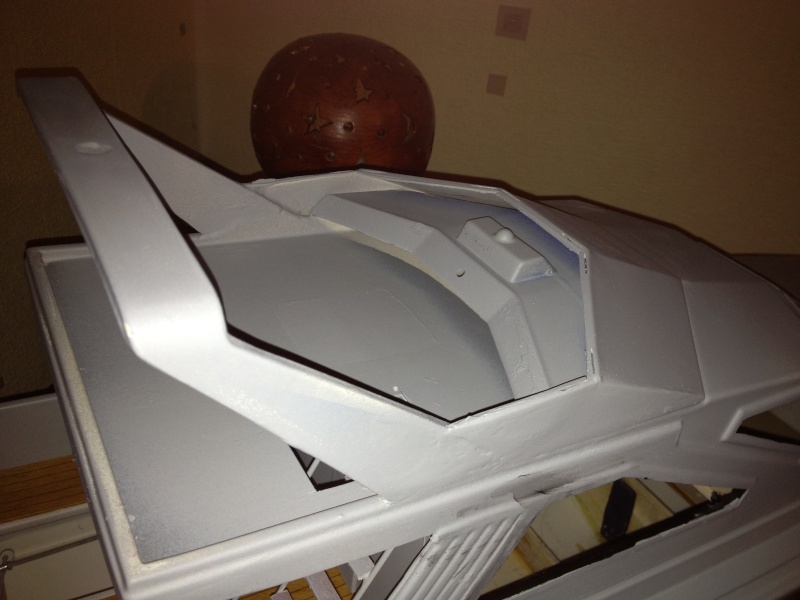

donc première chose a faire virer tous les autocollants, virer l'accastillage poncer les bavures de colle et la peinture et mettre un coup d'aprêt
résultat :
restauration d'un sea commander de graupner Img_0311
restauration d'un sea commander de graupner Img_0312
a noter sur le tableau arriere la sortie d'eau du systeme de refroidissement des deux moteur type 540
restauration d'un sea commander de graupner Img_0313
Le voila prêt a recevoir sa peinture définitive qui sera grise car il vas devenir un patrouilleur de la gendarmerie maritime. Fantaisiste certes car la gendarmerie n'a jamais eu ce genre de bateau mais on s'en fout le principal est de se faire plaisir et de faire naviguer un batiment qui sort de l'ordinaire.
