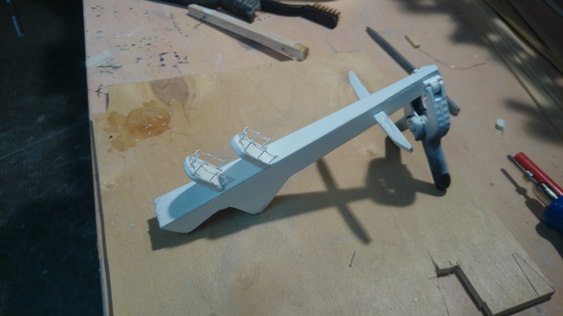

et ensuite la réfection des embarcations de sauvetage

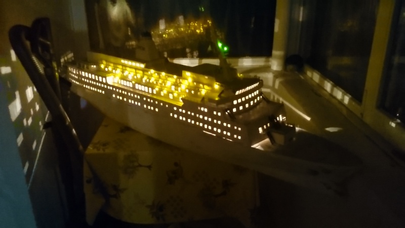

pendant le séchage... j'ai vérifié et alimenté l'éclairage, ça n'as pas été mal fait et le résultat rend pas mal faudra en prévoir un peu sur la plage avant et plages arrières et des projecteurs près de la cheminée pour éclairer le logo de la compagnie. Il manque les feux de navigation (ceux présents sont vraiment fantaisistes) on vas préparer le circuit avant la peinture. par contre, il vas falloir vitrer toutes les fenêtres et il y en a.
J'ai pensé a couler de la résine dite d'inclusion (transparente) en collant un rodoid au fond des fenêtres et couler la résine dessus.

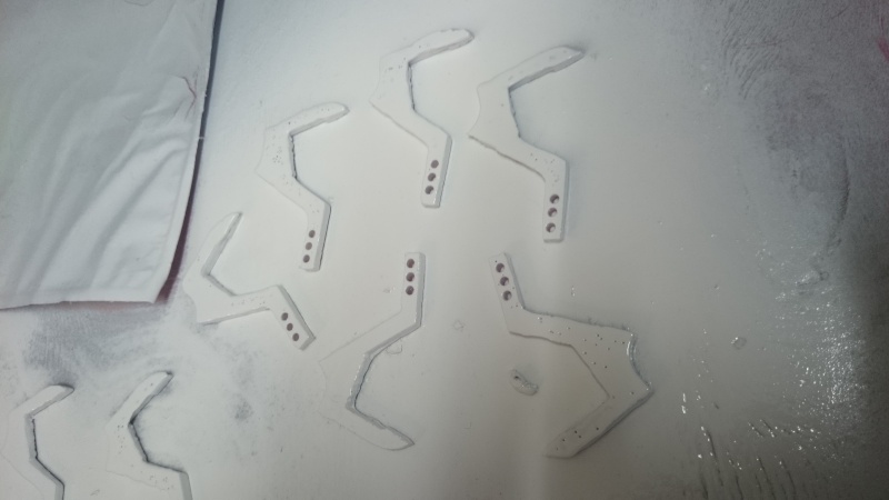

et enfin mise en peinture des bossoirs
les trois trous sur les bossoirs laisserons passer des fils de laiton pour le bastingage.

la pose des jolis bossoirs tout neufs
les embarcations posées
éclairé  c'est plus joli
