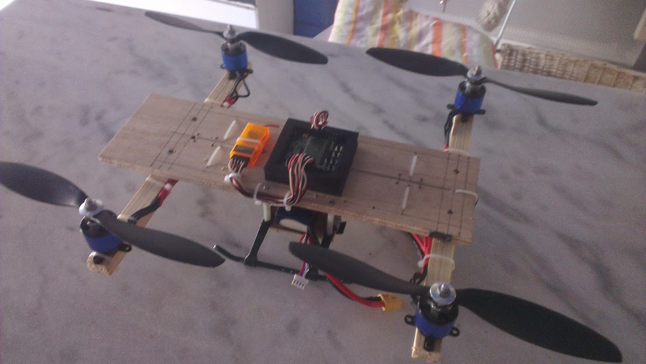

En ce moment il y a pas mal de sujet concernent les quad qui revienne. Avec mes fonds de tiroir j'ai donc voulu m'en refaire un cheap ou low cost
Et voilà le travail :
Un morceau de contre plaqué deux tasseaux de bois et ça vol tout seul (enfin après quelques réglages)
Concernant la carte elle est en 1.6 qui me parai le plus abouti pour l'instant, j'ai essayé la 1.6++ qui a l'avantage de pouvoir disposé de trois modes de vol au lieu de deux mais je n'ai pas réussi a le régler correctement.
Quelque caractéristique vite fait :
Entraxe moteur 260 mm diagonal 370 mm
Poids avec lipo 3s 2200 mah 900 gr
Temps de vol approximatif 8 minutes
J'ai commandé une nacelle pour mettre devant, la lipo passera alors a l'arrière.
Par contre si quelqu'un sait comment connecter et configurer les servo de nacelle sur cette carte qu'il me fasse signe, j'ai beau essayé rien ne se passe...

Petit essais hier avec mes nouvelle zippy compact 3s 3300mah et que du bon, je doit atteindre facilement 12-15 minutes en vol pépère. Sa vol bien le bois et c'est super costaud j'en ai fait les preuves hier.
J'ai voulu montré a mon ami la vitesse d'accélération de l'engin mais au moment du départ j'ai mal jugé les gaz et il est parti comme une balle dans le champ fraîchement labouré il a du faire une bonne dizaine de tonneau telle une étoile de ninja. Je voyais des bouts volé dans tous les sens mais arriver sur les lieux du drame juste trois hélices sur quatre hs et un quadri nickel, juste un peut de boue sur les bras. Je remet des hélices neuves et hop il est reparti.
Je pense que si sa aurait été un châssis dji ou en aluminium/carbone sa aurait été droit a la poubelle mais la rien.
Vive le bois d'arbre
