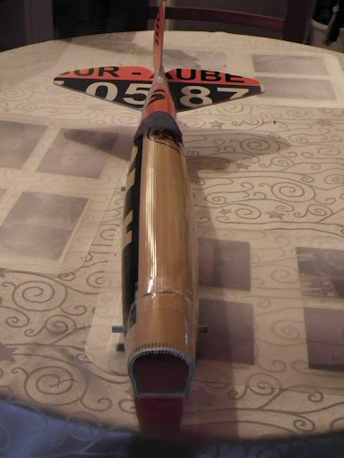

Voici mon avancé sur le mig 7, toutes les pièces ont été découpé et le fuselage est quasiment fini
MIG 7 DSCF4112MIG 7 DSCF4113MIG 7 DSCF4115MIG 7 DSCF4114
la bande armé est provisoire je verrai pour mettre quelque chose de mieux par la suite Surprised

Message  ribouldingue64 Dim 16 Sep 2012 - 17:58
Normalement, une fois tout collé, tu peux enlever la bande.
T'as bien avancé, dis donc.
L'autre côté du panneau était pas blanc ? Parce que tu vas voir que pour couvrir cete slo@@##~ie de peinture, c'est galère.

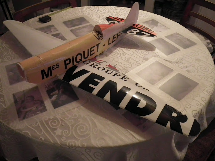

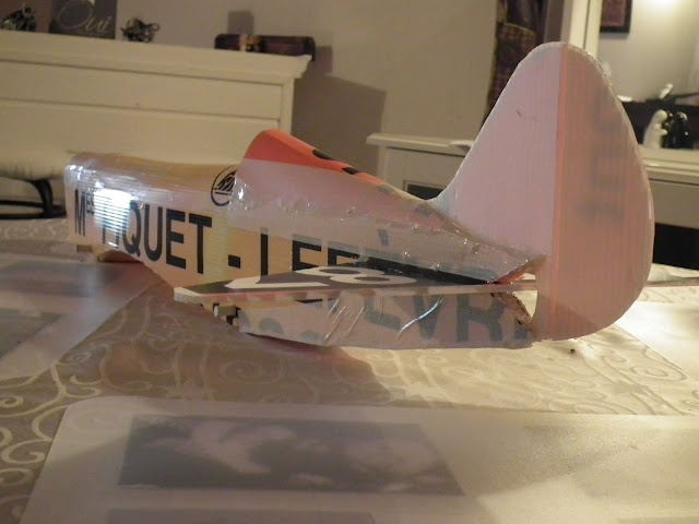

Je viens de finir d'assembler les ailes, ce n'était pas de la tarte, je pense que la colle chaude ne doit pas être adapter pour coller les ailes je verrai pour le prochain. Sinon je me retrouve avec une différence de l'épaisseur au niveau des ailes et un jour de chaque coté du fuselage entre celui ci et l'extrados !!!
MIG 7 DSCF4116MIG 7 DSCF4117MIG 7 DSCF4118MIG 7 DSCF4119
Je vais voir pour réaliser une pièce de chaque coté du fuselage, voir aussi pour l'électronique, je ne vais pas mettre les servos dans le fuselage mais directement sur l'aile car je n'aimais pas trop le principe de fonctionnement de celle de la notice.

Pour ce qui est du jour avec le fuselage, c'est pas trop grave. Soit tu fais une pièce collée sur le flanc mais j'ai peur que ça fasse pas joli, soit tu colle du joint de fenêtre sur l'aile qui bouchera le jour une fois montée.
Pour les servo des ailerons, j'avais remarqué ce montage un peu obsolete. Un servo par aileron est mieux. Surtout qu'en plus, j'ai lu quelque part que quelqu'un a utilisé un cintre pour faire les barres de torsion. Pire, on peut pas faire !
Pour coller le longeron, j'aurais plutôt utilisé de l'araldite en faisant des petits trous dans les ondulations (sans traverser) sur mon Mupett, ça n’arrête pas de se décoller même l'araldite. La surface est trop lisse. D'où les trous.
Belle avancée en tous cas.

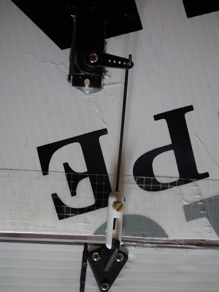

Ayant reçu quelque pièces qui me manquait, hier, j'ai pu me remettre au travail.
Au programme installation de toutes la timonerie et de la roue de queue, je pense ne pas mettre trop trompé sur l'emplacement des guignols Rolling Eyes
MIG 7 DSCF4131MIG 7 DSCF4132MIG 7 DSCF4133MIG 7 DSCF4134
Voilà, j'ai aussi rebouché l'ouveture qui était entre l'extrados et le fuselage
MIG 7 DSCF4135

Message  totoffr28 Dim 23 Sep 2012 - 12:40
Salut,bon les commandes,c'est mieux que le muppet Laughing Sinon,800g à vide,avec le "plein" et le moteur,ça va faire pas loin des 1100/1200g,faut que tu cherches un couple moteur hélice pouvant tracter ça.
