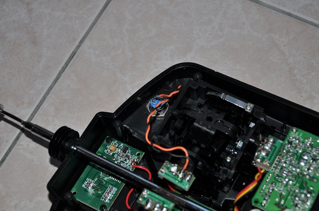

Message  ribouldingue64 le Mer 20 Jan 2010 - 23:42
voilà la modif à faire pour un throttle cut, c'est très simple à faire, un inter et 2 bouts de fils.
Je suis en mode 1, évidemment, en mode 2, c'est de l'autre côté. Laissez du mou sur les fils pour pas coincer le trim mais comme il ne sert à rien ..... pour le BL.
L'inter, vous le mettez ou vous voulez Wink
on ne se prend pas la tête avec la résistance talon du potar, si on court circuite, au lieu de 10 msec, on à 8 msec mais le régulateur des moteurs n'ira pas à "moins quelque chose".
Sur les radios Walkera, les soudures sont un peu plus complexes, mais c'est la même chose et aux mêmes endroits du potentiomètre.

Message  sash28 le Jeu 21 Jan 2010 - 16:55
Pour plus de précisions: cet interrupteur sert bein a bloquer les gaz afin d'éviter de se faire trancher la tête si on bricole à côté de l'hélico??
La radio Esky va ressembler à une radio hyper-pro avec tous les inter qu'on lui rajoute!!
A quand un inter pour permettre au pilote d'aller faire pipi?? Bon, ok, je sors! clown
merci Ribouldingue.

Message  ribouldingue64 le Jeu 21 Jan 2010 - 18:49
Voui, throttle off, ça veut dire arrêt moteur.

Dis Mr Riboul tu pourrais pas faire la même chose pour le CB180 parce que je me suis pris le rotor dans les doigts et CA FAIS MALLLLLL;
L' émetteur tu le connais .....non????
Re: Ajout d'un inter "throttle cut"
Message  ribouldingue64 le Dim 24 Jan 2010 - 8:32
oui, je m'y attaque

autre chose peut on ajouter une voie sur l'émetteur sur le récepteur??
J'aimerais faire de l'hélitreuillage (je sais je suis pas bien dans ma tête)
Message  ribouldingue64 le Dim 24 Jan 2010 - 8:48
j'ai déja regardé, ça ne semble pas possible, il n'y a rien de prévu pour faire simple sur le CB.
Sur Esky, le circuit est prévu pour 6 voies, elles ne sont pas câblées, c'est tout. Il est donc possible pour quelqu'un lambda de faire la modil mais sur Walkera, je ne me risquerais pas à donner des conseils de modif, c'est un peu trop pointu. Sur l'émetteur, encore, avec de la patience et quelques connaissances électroniques.. sur le récepteur, c'est moins sure.
Désolé.
Il y a d'autres possibilités, on en reparlera après le Th Cut.

Message  ribouldingue64 le Dim 24 Jan 2010 - 11:03
c'est fait dans "cb180" "les modif"
