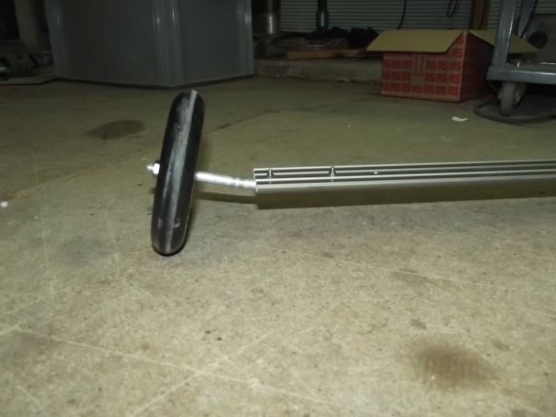

Quelques photos de l'avancement :
Le châssis
La roue avant et son articulation
Vue de l'autre côté pour l'angle de chasse (45°)
L'angle de carrossage 15°
Le pieds de mat réglable en quête
Le mat monté
Il reste à rigidifier le chassis longitudinal, fabriquer la platine radio et monter la commande d'écoute.
Je n'ai rien inventé, je me suis largement inspiré du "Charlow" de Lolo sur charrc.free.fr
J'ai juste mis à ma sauce avec les éléments que j'ai.
Voile de moyen temps d'un classe "M" 1m80 de haut en mylar.
Mats carbone.
Longueur du châssis 1m matière aluminium .
Empattement 0.9m.
Hauteur totale 2m.
Roues Ø 125 mm sur roulement bandage silicone ou approchant.
Le pied de mat est usiné en rilsan.
L'axe de roue avant est une charnière en nylon montée sur un déport usiné en rilsan.
Les axes de roues arrières sont en barre d'alu de 8,2 mm de Ø ramené à 7,9mm et fileté à 8mm pour l'écrou de montage.
Les autres pièces sont usinées dans de l'alu 1.5 mm d'épaisseur.
Il s'approche d'un char de classe 2.

Au terrain nous avons une grande piste, je suis allé essayer tout à l'heure. Je me suis pris une bordure de trottoir, cassé la commande de direction. ça commence bien.
Le rayon de braquage est de 2 ou 3 m, ça fait vachement grand.
@jm jourdain, t’inquiètes pas, je plaisante, j'ai fait un peu de voile pendant quelques années, il doit bien me rester deux trois trucs.

cet après midi, il y avait un peu de vent en bourrasque.
J'en ai profité pour sortir le char.
Ça a bien amusé les copains grands et petits.
Il y a des petits soucis de cheminement des écoutes et un châssis un peu trop souple.
Je vais essayer de remédier à tout ça.

J'ai renforcé le châssis par deux "U" en alu de 10 x 10 mm entre le pied de mât et les roues arrières.
Le châssis se vrille moins, on utilise mieux la toile et ça marche beaucoup mieux.
On s'est amusé une petite heure mais bon ! Ça vol pas

Ah c'est pour ça que la voile penchait?Je croyais que c'était voulu moi...
