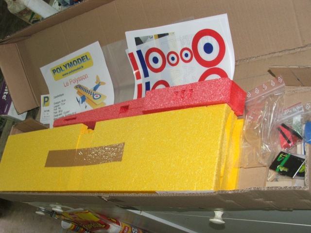

Re: Polysson
c'est de l'EPP, du polypropylène expensé.
c'est quasiment indestructible et ça pèse 20 - 25 g au litre

Re: Polysson
batterie 2 ou 3s lipo
controleur 30A
moteur brushless Tower-pro 2408 ou 2410
hélice 9" X4.7" ou 8"X6" (sur cette vidéo : 9*4.7)
3 servos 9G
récepteur 6100 Spektrum
Tout le reste est "sortie de boite"
Temps de montage 3-4 heures. (faut que la colle prenne !)
