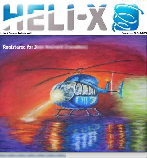

reglages - Simulateur et mac 0_slog11
Le logo est assez laid…
reglages - Simulateur et mac Screen10
Mais ça c'est pire !

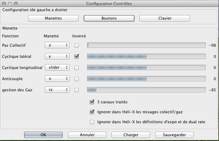

Les réglages de la radio et du dongle étant fixés,  on passe directement aux "préférences" de HELI-X5
les menus sont cachés dans le décor, ils apparaissent lorsqu'on fait passer le pointeur au dessus d'eux
reglages - Simulateur et mac 2_menu11
Là il suffit de suivre les indications…
ATTENTION (j'ai beaucoup tâtonné ici et dû bcp rééditer !) :
 il est nécessaire
— de dissocier le canal zr du canal r si on compte utiliser un switch pour l'auto-rotation ce qui permet d'avoir les gaz (r) à 0 et le pas collectif (z) toujours piloté par la manette. -> cocher la case « 5 canaux traités » et vérifier la télécommande…
— d'ignorer pour Heli-X5 les mixages collectif / gaz
— pour la troisième ligne, « expo et dual rate » je ne sais pas encore…
— de ne pas programmer de boutons ou de clavier pour les idle up 1 et 2 ou l'autorotation !
reglages - Simulateur et mac Screen19
reglages - Simulateur et mac Screen20
reglages - Simulateur et mac Screen21
4.3 -  ESSAIS
Le throttle-cut « A »
L'autorotation « H »
@ bientôt…[/img]
