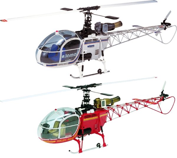

voila, le Lama est arrivé !
....mais je suis dégouté, j'avais commandé un Blanc et j'ai reçu un Rouge
LAMA - Alouette II EDF - Lama Hirobo - Page 2 Lama_b10
Ca, cest le genre de truc qui me fout en rogne vous pouvez pas savoir à quel point !
Donc pour l'instant vous n'en verrez pas plus que ça :
c'est un vrai puzzle ! y a des milliers de piéces........
il n'y a guére que le moteur Scorpion qui me plaise, parce que la couleur.....beurk
LAMA - Alouette II EDF - Lama Hirobo - Page 2 Img_la10
le carton va rester sagement rangé en attendant que je me calme ou trouve une autre solution
au cas ou, s'il y a des artistes peintre parmis vous, je suis preneur

LAMA - Alouette II EDF - Lama Hirobo - Page 2 Lama-blanc
Dernière édition par will29 le Mer 19 Jan 2011 - 11:08, édité 1 fois (Raison : écart de langage... Attention Sash !)
