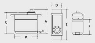

Salut a tous ! Comme certains le savent déjà, ce post a pour but de réunir par votre intermédiaire les infos concernant vos servos, qu'ils soient de cyclique ou d'anti-couple, utilisés sur vos hélicos (CP uniquement car sur un bi, les servos sont rarement changés ou modifiés):
Je vous demande donc:
Déjà, SVP, pas ne pas débattre ici entre tel avis ou tel référence, sinon, ça deviendra vite illisible. Juste des avis concis et clairs
1- Marque
2- Référence
3- Dimensions EXACTES: cela va vous demander un petit travail de mesure, mais souvenez-vous comme il est galère (pour être poli !) de commander par rapport a la taille, et de devoir au final limer son châssis et/ou les servos, car entre ce que les sites disent et la réalité....
(donc pied a coulisse conseillé, merci !
(Avec des côtes en mm svp)
4- "L'égalité" de fonctionnement : neutre, course, etc entre plusieurs servos de même marque et même référence: utile pour le choix de trois servos pour le plateau cyclique par exemple !
5- Et en conclusion, votre avis/retour d'expérience global par rapport à l'hélico sur lequel ils sont montés :
qualité du neutre et de son retour, puissance, solidité, bruit de fonctionnement, si vous avez eu a faire des modifications pour les intégrer à votre hélico... bref, tout ce qui vous semble utile a partager avec les copains du forum !
Je traiterais vos infos au fur et à mesure, et quand suffisamment de retours différents seront arrivés, je ferais un grand tableau récapitulatif que vous pourrez télécharger.
Donc merci d 'avance de votre contribution pour le bien de tous, et de donner vos retours dans l'ordre que j'ai cité plus haut, ce sera plus simple a traiter pour moi...et pour mon "servo" * !
(*Mais de lui, vous n'aurez ni caractéristiques, ni retour d'expérience !

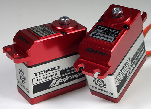

outrage torq bl9180
petit message pour le Outrage torq BL 91080 servo cyclique. moteur brushless.
Sous 6v:
speed: 0.13 sec
torque: 13.2 kg/cm
sous 7.4v
speed: 0.11 sec
torque: 16.3 kg/cm
sous 8.4v
speed: 0.10 sec
torque: 17.7 kg/cm
dimensions:
39.9x20.1x38.6
servo rapide puissant et d'une précision optimale.

Outrage torq bl9188
message pour le Outrage torq BL 91088 servo AC. moteur brushless.
Sous 6v:
speed: 0.045 sec
torque: 4.45 kg/cm
sous 7.4v
speed: 0.037 sec
torque: 5.5 kg/cm
sous 8.4v
speed: 0.034 sec
torque: 6 kg/cm
dimensions:
39.9x20.1x38.6
servo rapide puissant et d'une précision optimale aussi.

Re: Récolte d'infos pour Nozor
Merci Greg, super info !
ET puis 0.045s..whaou, il a le feu aux pignons le petit !
comme tu dis on est plusieurs à avoir acheté ce servo et à en être très content. de plus il vient juste de sortir. moi je tourne en 0.037 car il est alimenté en 7.4v. et c'est vrai que ça marche bien.
greg75- Pas Variable
- Messages : 540
Il supporte 7.4V ?! T'es pas a la limite là ?
non ils sont prévus pour aller de 6 à 8.4v.
- Messages : 540
Bon ! Vais regarder ça de plus près, suis curieux moi. Belles bêtes cela doit être...

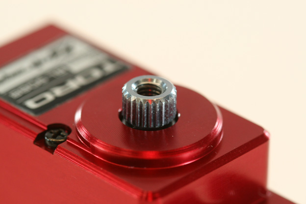

EDIT:
Ah oui, belles bêtes ! Par contre, tu t'es stchroumphé dans la référence Greg: c'est Outrage torq BL 9088
Et le prix... 139 pour un servo cyclique, et 145 pour le servo d'ac !!!
Quelques caractéristiques de servos qu'a part toi Greg, peut d'entre nous aurons besoin de suite (et surtout pas moi !
"L'utilisation d'un moteur brushless assure le nec plus ultra en matière de fiabilité avec en plus des temps de réponse ultra-rapides et une grande résistance aux vibrations.
Le pignonerie est en titane enduit pour la solidité et la longévité.
Les deux premiers pignons hélicoïdaux sont coupés pour un meilleur transfert de puissance.
Tout cela est enfermé dans un boitier alu usiné CNC, anodisé, qui offre une meilleur précision et une très grande robustesse.
Le BL9088 a été conçu pour fonctionner en 5.2, 6, 7.4, 8.4 volts.
Compatible avec la plupart des gyro existants.
La haute vitesse de réponse et le couple de ce servo correspond et dépassent toutes les exigences en matière de haute performance 3D."
Une petite vidéo des bestioles: attention, c'est souple, précis et super rapide !
La vidéo
Caractéristiques:
- Ultra haute vitesse et un couple élevé pour le cyclique
- HV, conçu dès le départ pour assurer la compatibilité 2S lipo (non réglementée)
- Moteur Brushless et contrôleur numérique pour une fiabilité inégalée
- 760 ms
- FULL boîtier en aluminium usiné CNC
- Pignons Titanium
- Deux rainures d'engrenages hélicoïdaux pour un transfert optimum
- Roulement à billes à double arbre de sortie
Spécifications:
- Vitesse 60°: 0.05s (6V) - 0.04s (7.4V) - 0.03s (8.4V)
- Couple (Kg/cm): 4.57 (6V) - 5.66 (7.4V) - 6.61 (8.4V)
- Dimensions (cm): 3.98x2x3.86
- Poids: 60.95g
- Sortie: sur double roulements à billes
- Pignons: Titanium
- Moteur: brushless
- Tension d'entrée: 5.2V à 8.4V
- Type de dents du pignon de palonnier: type futaba (compatible avec les palonniers futaba)
Et en plus, il sont beaux !
