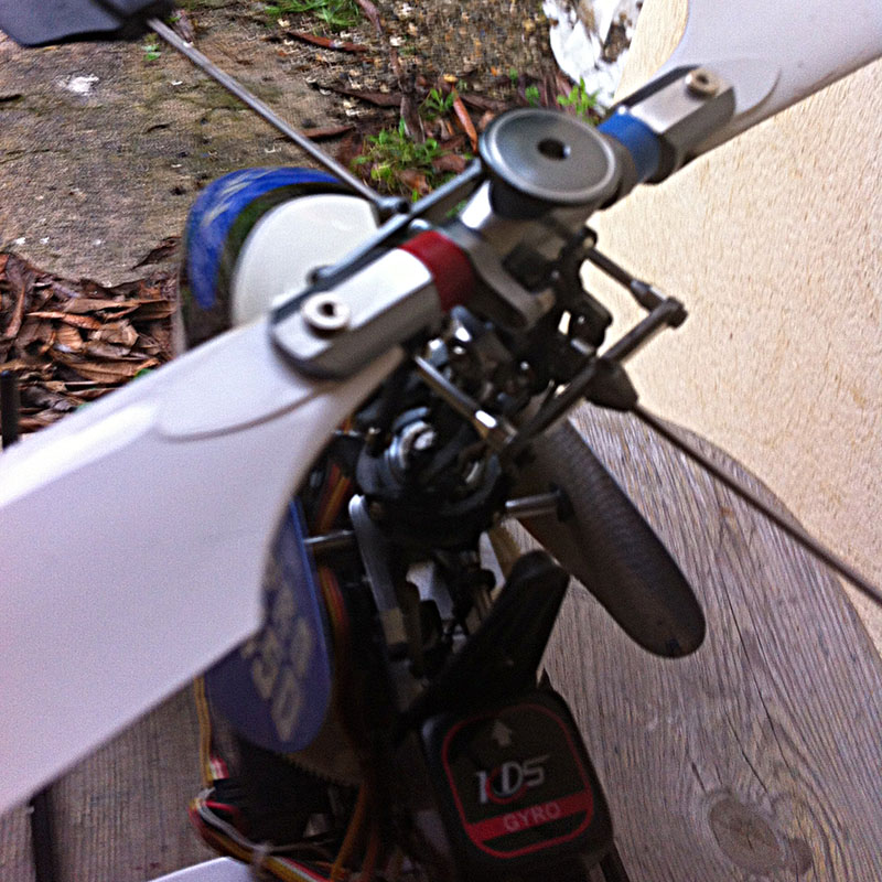

Le modèle a été trouvé dans vide grenier : Je crois que j’ai fait une affaire à 70€ (si il tourne) et en même temps c’est du « pas pour moi encore », j'ai bien compris !
Clone TREX 450 PRO à barre de Bell, moteur Turnigy 2218 3200KV, contôleur Aeolian 45A, 3 LiPos 2200 30C, 3 servos Emax ES08MD,  torque tube carbone, servo rotor de queue Align DS520, regulateur de tension GT power 8-15A.
Il y a aussi un Gyro SD1 et un Flymentor 3D ! Ça je viens de comprendre aujourd'hui. Faut dire que la bécane est chez moi et que moi, je n'y suis pas tout le temps…
Pour ce qui est du flymentor, je viens de lire le sujet traité par Big Lama. Va pas falloir que je m'en serve, d'après ce que j'ai compris. Donc bouton de DX6 à programmer OFF.
En plus le gars qui me l'a vendu m’a dit que c’était un clone. Mais qu’est-ce qui le lui fait dire ? J’ai l’impression qu’il en avait deux et qu’il a vendu l’autre, le clone pour un TREX. Qu'il ne savait pas trop ce dont il parlait… Comme moi, quoi !
Comment savoir si c'est un clone à canopy TRex ou pas ?
Je pense aussi que je vais devoir tout mesurer au pied à coulisse et à l'incidencemètre… Pour le manuel j'en ai trouvé un sur le Net mais en anglais, et je ne suis pas très au niveau (là non plus) pour l'anglais technique !
gyro - Clone TREX 450 Pro Img_0910
gyro - Clone TREX 450 Pro Img_0911

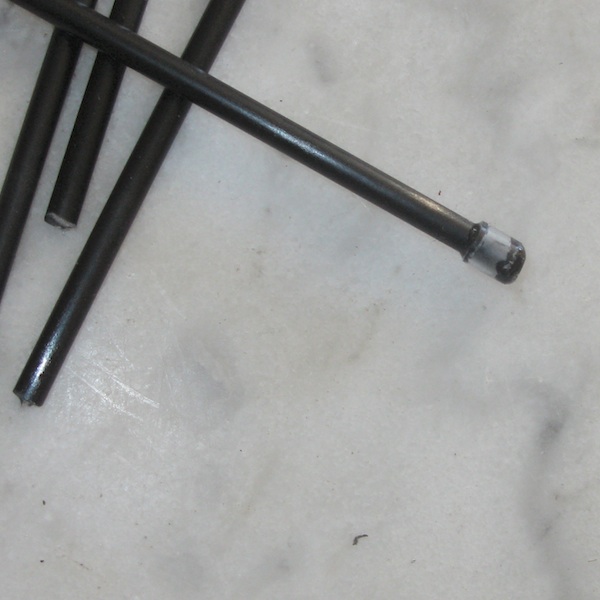

Kit d'apprentissage maison
— Acheter un cerceau pour la GRS. Il y en a de plusieurs tailles. Prendre celui qui correspond le mieux au diamètre des pales.
— Pendant que tu es la bas, passe au rayon cerf-volant et achète de la tige de 6 mm en fibre de verre. Pas en carbone si possible car plus cassant.
— En attendant (si on ne trouve pas), mettre des tubes en alu de 6mm à changer plus tard.
— Confectionner une croix avec les tiges qui passent dans le tube pour faire deux diamètre à environ 30° en perçant le cerceau.  Fixer avec le cerceau par un moyen quelconque.
— Attacher l’hélico au milieu de la croix comme un kit bouboule…
— « Faire tous tes essais sur du bitume ou du béton. Pas sur de l'herbe ! Le moindre brin d'herbe qui viendrait se coller dans l'AC aurait raison des pignons. »

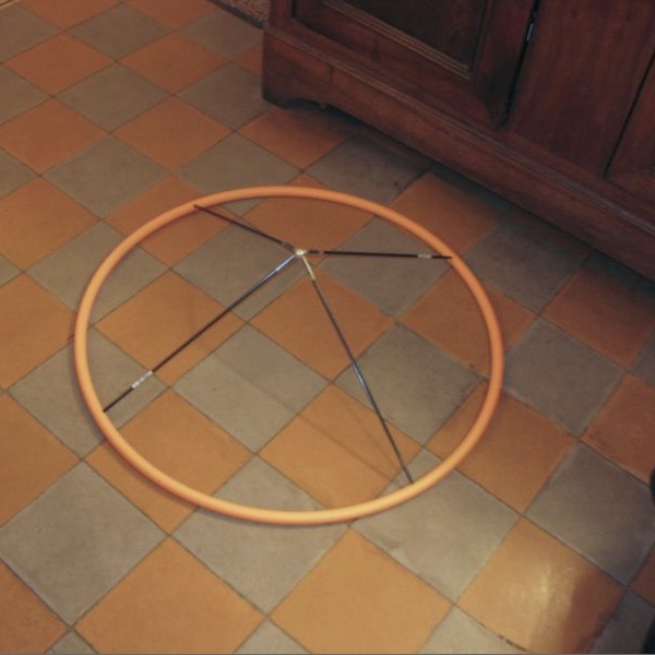

Schéma pour le TRex :
gyro - Clone TREX 450 Pro Ragtim10
pour le HB :
gyro - Clone TREX 450 Pro Ragtim12

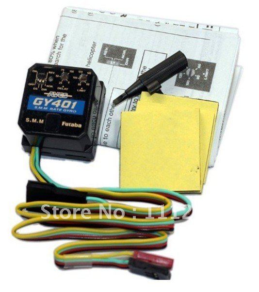

Il te faut un gyro autre que celui du flymentor.
Futaba gy 401
http://www.aliexpress.com/item/Futaba-GY401-GY-401-AVCS-SMM-GYRO-For-Trex-450-500-600-Free-shipping/691866262.html

Mon souci c'est le plan de câblage avec le  Futaba GY401.
gyro - Clone TREX 450 Pro 310
X
gyro - Clone TREX 450 Pro Futaba10
X
servo de l'AC ?
Sans plan de montage je vais exploser même sans décoller !

Rien de compliqué;tu branche ton servos d'AC sur la fiche femmelle du gyro,la fiche rouge sur gain voie 5,la fiche noir male sur rudder voie 4.
Et tu continue pour les servos Very Happy

J'ai vu "ton" gyro Futaba chez AliExpress : plus de 30 j de transport quand même pour pas de frais… Et AliExpress n'a pas de RX Orange : pas possible de grouper pour faire moins de frais de transport. Sinon autres pièces en TREX ? pignons ?
J'ai même trouvé moins cher (radin, de l'ordre de 1$ !) :
http://www.aliexpress.com/item/Futaba-GY401-gryo-A-V-C-S-Align-EFlite-T-Rex-For-450-500-Class-RC/639000467.html
Mais pour ne pas risquer un souci je suivrais ton choix.

Sinon, au passage je signale à tous : En me renseignant sur le gy401, j'ai trouvé aussi une arnaque sur le bon coin : un gars qui vend des faux gyros avec un boulon à l'intérieur !
A voir :
http://www.france-helico.com/topic/13474-faux-gyro-gy-401/
Merci encore…

Par contre, à  Bouc BelAir, ils avaient 2 joncs en fibre de verre Ø6 mm de 1,20 de long marqués au stock, mais introuvables en rayon… La vendeuse m'a dit qu'on avait dû les voler ! Vous y croyez à ça ?

je commande regulierement sur aliexpressnaucun probleme livrer en 10/15 jours.
Pour le futaba gy 401,celui es bien de chez futaba,certains vendeur precise si c'est une copie,la non.
http://fr.aliexpress.com/item/Futaba-GY401-gryo-A-V-C-S-Align-EFlite-T-Rex-For-450-500-Class-RC/639000467.html
Messages : 4612
gyro - Clone TREX 450 Pro Empty Re: Clone TREX 450 Pro
Message  Jyerre84 Mer 25 Mar 2015 - 22:18
OK je te suis pour le Futaba gy 401 j'envoie la commande ce soir…

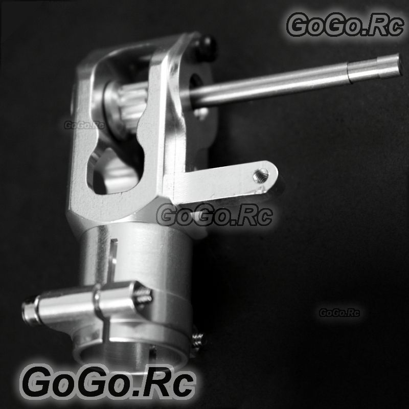

Pignons et courroie aussi… Quand je les aurais "usés" je pourrais remettre le torque-tube.
Aucune rép pour le RX Orange… Pour ça , j'attends…
Jyerre84
Jyerre84
Messages : 238
Message  Jyerre84 Mer 25 Mar 2015 - 22:39
OK, Christ, c'est commandé… Chrono pour le délai.
gyro - Clone TREX 450 Pro Kgrhqz11
gyro - Clone TREX 450 Pro Kgrhqj10
gyro - Clone TREX 450 Pro T2ec1610
Et je garde le torque tube pour quand je serai à l'aise !

gyro - Clone TREX 450 Pro Empty Confection du kit cerceau.
Message  Jyerre84 Ven 27 Mar 2015 - 0:23
Ça a l'air de faire…
gyro - Clone TREX 450 Pro Lightr10
gyro - Clone TREX 450 Pro Lightr11
gyro - Clone TREX 450 Pro Lightr12
Pour faire la croix, j'ai provisoirement utilisé de la durite plastique de 6mm Ø intérieur Deux brins de 10cm percés et rivetés. Une rondelle permet au rivet d'écraser les durites l'une sur l'autre et d'éviter que la boule qui se forme à l'arrière ne retraverse le plastique.
Mais je trouve ça trop souple (en cas de décollage brusque, le système plie à ce niveau et démonte au niveau du cerceau. J'aimerais renforcer la croix par de l'alu. Comme je n'ai pas trouvé de tube d'alu à Ø6 intérieur, demain je monterai une vieille queue de Honey Bee CP3 que j'ai pliée. La durite servira alors de "cheville" aux tiges, et je procèderai au même système d'écrasement/et fixation du tube alu+ durite par un rivet style de ceux qui fixent les plaques minéralogiques.
Ce qu'on ne voit pas : Des rondelles de durite + colle bi-composant créent un relief à l'intérieur du cerceau pour éviter que les tiges ne se déchaussent après leur engagement en force à l'intérieur.
Peut-être aurais-je besoin de rajouter des points de colle aux jonctions tige/cerceau, toujours pour éviter le déchaussement. J'hésite entre bi-composant et colle thermo qui s'adapterait mieux à la matière du cerceau.
Je trouve que ça monte encore trop haut.  J'ai obtenu 34°. Riboul disait 30°. J'ai pas pu faire mieux, mon clone de Dremel pour découper les tiges, m'ayant lâché. Avec 34° d'inclinaison des tiges, le sommet se la pyramide arrive à 22 cm. Ça provient du cerceau  (Ø75 intérieur). J’avais envie de descendre à 20, voire 18 pour la hauteur en diminuant l'angle.

gyro - Clone TREX 450 Pro Empty fabrication du kit cerceau
Message  Jyerre84 Ven 27 Mar 2015 - 18:01
Photos de la fabrication Ribouldingue peut être fier de son élève : Mis je dis bien c'est en attendant que le Trex soit opérationnel…
La croix en récup de queue tordue du HB CP3. 2 bouts écrasés à la pince, un trou à la perceuse, un rivet :
gyro - Clone TREX 450 Pro Apercu12
les tiges en fibre de verre raccourcies pour avoir un vrai 30°, mais, abandon des embouts prévus qui n'entraient pas, même en force, dans les trous du cerceau que je n'ai pas voulu élargir pour ne pas affaiblir.
L'intérieur de la croix, les bords des trous du cerceau, ont été gavés de résine bi-composant :
gyro - Clone TREX 450 Pro Apercu13
Un seul serre-câble (le blanc) au centre est à couper pour enlever/remplacer/ranger l'hélico. Ceux des tiges glissent en forçant dessus :
gyro - Clone TREX 450 Pro Apercu14
