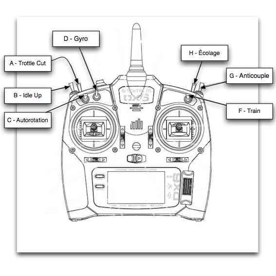

AFFECTATIONS :
J’ai essayé d’obtenir une logique « ergonomique » qui tienne compte aussi des habitudes (déjà !)…
— H-Écolage semble être placé en H sur d’autres radios comme la radio ESKY…
— B-Modes de vol (cf. ESKY)
Suivant les regroupements de fonctions dans la programmation :
— A-Autorotation avec
— B-Modes de vol : « Mouvement Normal », IdleUp 1 (que je réserve aux translations rapides) et Idle 2 (Acrobatie)
— C-ThrottleCut qui parait dans ce regroupement à la « main des Gaz »
— D-Anticouple parait ici où se travaillent les lacets, la rotation…
— E : il n’y a pas sur la DX6 V2 ! Peut-être sur des radios à plus de 6 voies
— F-Train parait logiquement où l’on « pique et où l’on arrondi… » Mais faudra choisir de supprimer une autre fonction si on veut affecter ici une voie.
Voilà ! N'hésitez pas à me contredire et merci de m'avoir lu si vous êtes arrivé jusque là !
