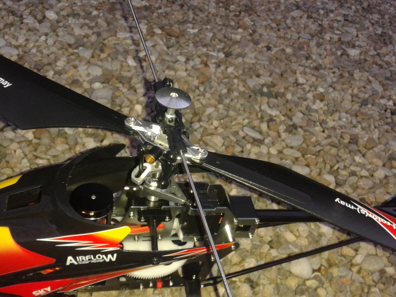

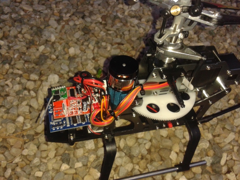

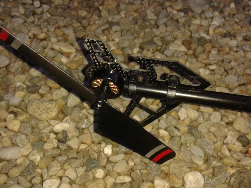

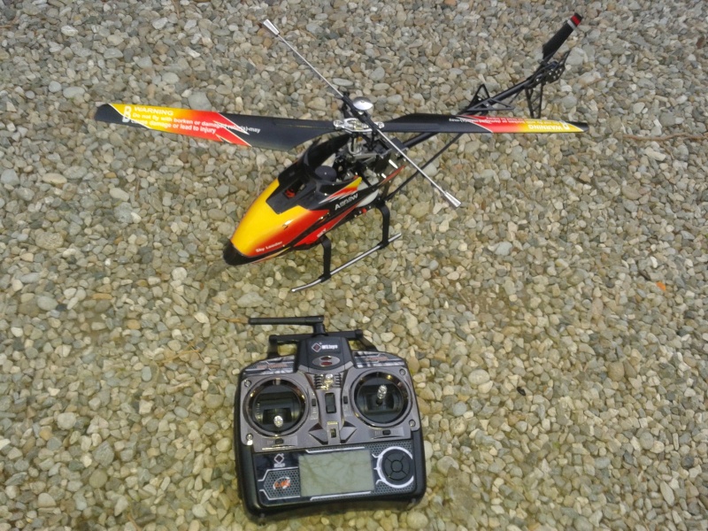

Petite présentation du WLtoys V913 Dual Brushless :
C'est le grand frère des V911 et V912, hélicoptères pas fixe très stables , faciles à piloter, dans sa version tout brushless, rotor principal et rotor de queue.
J'ai acheté les kits d'upgrade en alu de chez HELIFACTOR (superbes), voir photos- pour info ceux ci se montent sans problème sur l'hélico.
Helicoptère + batterie 2200mAh 35C (absente dans le colis...super merci B------d!!!)
Heli Size :70*12*21cm
Diamètre rotor principal: 50cm
Diamètre anticouple: 13cm
Masse 1200 g
2.4G
Radio 4 voies
Portée 150m
Autonomie autour de  8 Minutes
Voici quelques photos de la bêtegyro - Projet de fuselage maquette Huey Cobra pour V913 V91310
gyro - Projet de fuselage maquette Huey Cobra pour V913 V913_b10
gyro - Projet de fuselage maquette Huey Cobra pour V913 Tail_b10
gyro - Projet de fuselage maquette Huey Cobra pour V913 Vue_mo10
gyro - Projet de fuselage maquette Huey Cobra pour V913 Main_b11
J'ai terminé les relevés des dimensions de l'hélico et je me lance ce w-end dans le dessin du plan, ça sera sans doute un Super Cobra AH1 W. Smile

gyro - Projet de fuselage maquette Huey Cobra pour V913 Empty Réglage V913
Message  PITCH1325 le Lun 19 Jan 2015 - 8:35
Un peu avancé ce w-end, mais surtout des petits problèmes de v913: il corrige trop lentement à l'anticouple, je soupçonne un manque de gain gyro....
Quelqu'un sait-il si l'on peut le rêgler? -Fred peut être ?
Je regarde ce problème cet A-M.
PITCH1325
PITCH1325
Messages : 119
gyro - Projet de fuselage maquette Huey Cobra pour V913 Empty Re: Projet de fuselage maquette Huey Cobra pour V913
Message  Rollingsaone le Lun 19 Jan 2015 - 8:47
Je suis désolé mais il n y a aucun réglage possible du gain Shocked Sad j ai ce problème sur mon V915 (le même que le V912 mais avec un fuselage de Lama)
http://www.biglama.net/t3050-v915-ou-l-as-315-un-vrai-lama
Idea Petite info au passage le pcb est le même pour les V912,915,913. Il y a 2 versions l ancienne celle que j ai .
La nouvelle version est avec l ajout de la partie commande pour le caméra embarquée . La aussi la version est la même pour les 3 modèles Wink
Bonne bricole et bons Vols
Razz Fred Razz
