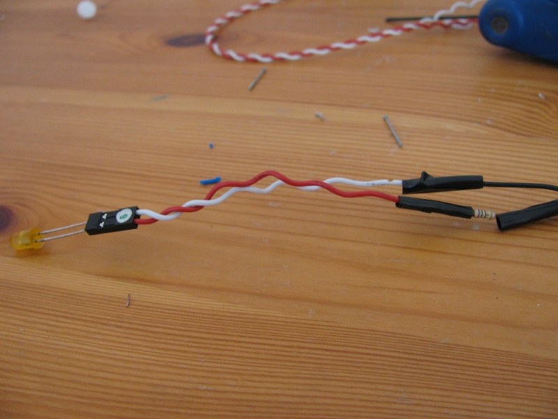

Message  Theobeaudenon le Ven 17 Juin 2011 - 13:53
Voila tout le monde je viens de terminer le montage de la led sur mon Big Lama. Tout fonctionne niquel !
Le 5eme voie est bien activée, j'ai remplacé interrupteur poussoir par un interrupteur On/Off, souder les fils.
feux commandés par 5e voie Helico10
il faut :
* la 5eme voie débloquée
* un vieux servo moteur
* des fils
* une led (Moi j'ai prit une jaune)
* une résistance (j'ai prit vers le 77 Ohms)
Voila ma petite vidéo a la fin du montage
