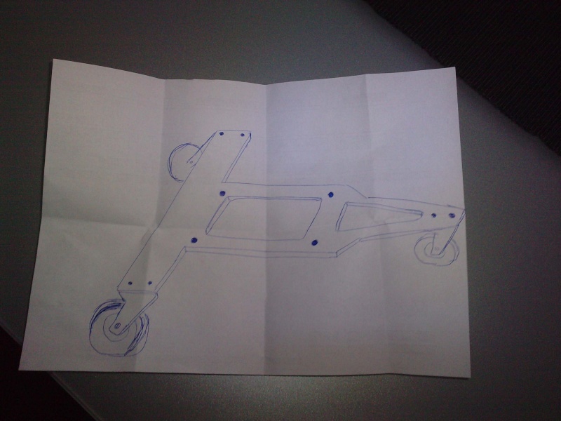

plan du chassis pour fixer les trains:
LAMA - BIG LAMA fuselage airwolf P0108111

Comment as tu pratiqué pour fixé la platine avec les roues sur les 2 morceaux?
Messages : 4612
LAMA - BIG LAMA fuselage airwolf Empty Re: BIG LAMA fuselage airwolf
Message  gats Sam 6 Aoû 2011 - 19:31
j'ai découper dans une équerre en alu les jambes de trains et je les ai riveté sur le chassis alu avec des rivet pop de 1,5mm ultra léger; j'espere maintenant qu'il va voler le bestio,sinon rien d'autres a part la gaine electrique pour tenir le fuse?
