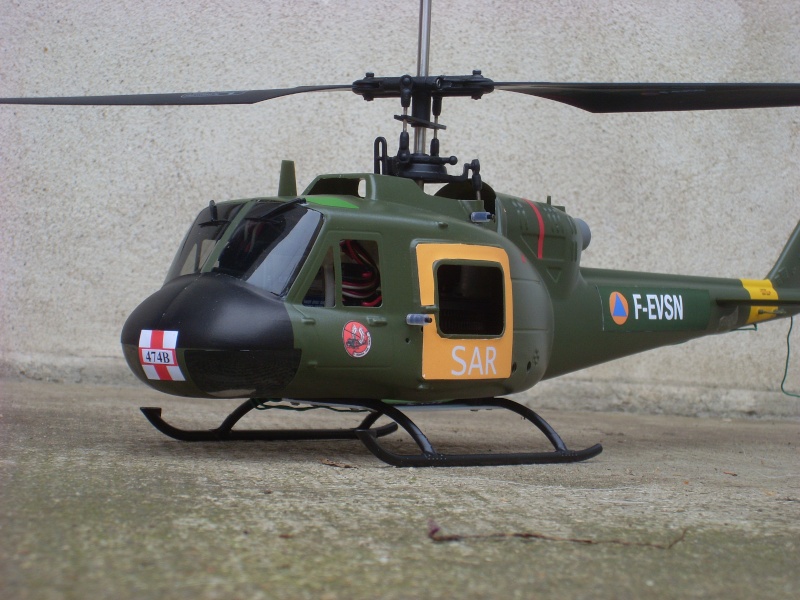

Bonjour à tous!
Encouragé par les expériences de Lee et Hermine, j'ai donc sorti du placard où il dormait le fuso destiné au Blade CP ; un passage chez Olivier qui m'a gentiment cédé la mécanique nue de son premier BL (un an et demi d'âge et toujours fonctionnelle), et dès le lendemain, au boulot !
Tout d'abord, la confiance n'excluant pas le contrôle (comme on dit à la sécu civile), démontage, remontage et vol de test en configuration "light". En scotchant l'accu au moteur arrière on obtient un centrage parfait :
Ce vol de test ayant été concluant, il s'agissait d'abord de fixer le châssis dans le fuso. Des longueurs de tige de carbone sont fournies avec le kit Blade, ce qui permet d'utiliser la fixation existante dans le haut du châssis du BL, sans avoir à faire de trous supplémentaires.
En revanche j'ai un peu galéré pour la fixation de l'avant, car celle d'origine m'aurait obligé à percer dans le marquage SAR de la portière. J'ai donc choisi de fixer la plus longue tige au support d'ESC-récepteur horizontalement, par des rilsan ; il a fallu m'y prendre à deux fois pour obtenir une assiette "maquettement" acceptable, ce qui m'a coûté un trou de trop...
Restait à fixer le train du kit : comme il est plus long que le train du BL, il a fallu installer une plaque "relais" sur laquelle viendraient se fixer, d'une part le châssis, d'autre part le train. J'ai choisi de fixer le train au-dessus de la plaque, pour ne pas perdre l'allure "basse sur pattes" du Bell. Comme il n'y a pas de pas de vis dans les trous du train du Bell, j'ai simplement cassé les pieds du châssis du kit Blade pour m'en servir de contre-écrous.
Et voilà en l'état, ce que donne le vol inaugural (reste à mettre l'anticouple factice - non motorisé, j'ai la flemme -et à recouvrir la plaque blanche de scotch noir pour la discrétion)
Il en est à présent à 15min de vol dans sa nouvelle livrée. Il fait un bruit de ferraille qui me rappelle les turbines de Gazelles, il a du retard en ressource et le lacet est un peu imprécis (âge des moteurs ou du variateur?), mais il tourne rond et il est magnifique en outdoor (merci Hermine !) La queue vibre pas mal, pourtant la méca semble nickel ; il faut dire que mon montage est assez souple.
Je me suis inspiré pour la déco des Bell UH-1D de la Bundeswehr (armée de terre allemande) qui font encore (mais plus pour longtemps) du service public, notamment celui de Hamburg que l'on voit dans "mission sauvetages" (die Rettungsflieger pour les accros de la VO) ; en revanche, il n'y a jamais eu à ma connaissance de Bell UH-1B avec cette livrée...tant pis. L'écusson sur la portière avant est celui que ces mêmes équipes portent sur leurs combinaisons. L'immatriculation est comme d'habitude un clin d'oeil personnel, F-EVSN donnant avec les voyelles EVASAN (évacuation sanitaire), ainsi que l'écusson de la Sécurité Civile. La croix rouge marquée de l'indicatif sur le nez est copiée sur les Bell sanitaires de l'ONU.
Reste plus qu'à se faire des patrouilles de Bell, le SAR fermant la marche pour ramasser ceux qui se seraient fait abattre!!!!

Bon, c'est fait, un anticouple factice (non motorisé, j'ai pas ce qu'il faut et je suis feignant), du scotch noir sous le ventre et un anneau d'ancrage sous le CG pour du travail à l'élingue (on sait jamais).
J'adore son train, il est suffisamment souple pour s'"écraser" légèrement à l'atterrissage...comme un vrai quoi... Vous avez demandé les secours?DEMONSTRATION :

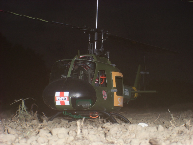

Vendredi soir, j'ai profité d'une accalmie météo pour sortir le Bell à la suite de l'Ecureuil sur le terrain de Crosne, au-dessus de la nouvelle piste en terre. J'ai rajouté 5g de plomb dans le nez pour diminuer un autocabrage disgracieux, ça a suffi à changer son comportement.
Et ce qu'il y a de formidable avec le BL, c'est qu'il suffit de trimer les gaz de manière à ce qu'il reste à 50cm du sol, il ne reste plus qu'à poser la radio et à le prendre en photo ou à le filmer en vol !!!! Quand on vous dit que le BL est une machine qui déchire !
Bon, pas de vidéo cette fois car nuit tombée trop tôt !
Au sol dans le désert afghan...
Dans le ciel...
Au milieu du nuage de poussière...(je vous raconte pas le nettoyage du Bell et du 450 à l'issue, mais c'est spectaculaire!)
Et en vol tactique...
