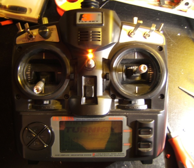

Encore une petite modif, qui consiste a ajouter ce qui manque a cette radio: une LED de mise sous tension. parce-que c'est facile d'oublier de l'éteindre sinon, même si avec le nouveau firmware, il a y a une alarme de non utilisation.
Donc:
On fixe la diode sur la face avant (j'ai mis une diode orange de 5mm, avec la résistance qui va bien (1.3K ohms) pour cette led de 2V
On se branche sur un 12V de cette platine:
Et voilà:
Wink
