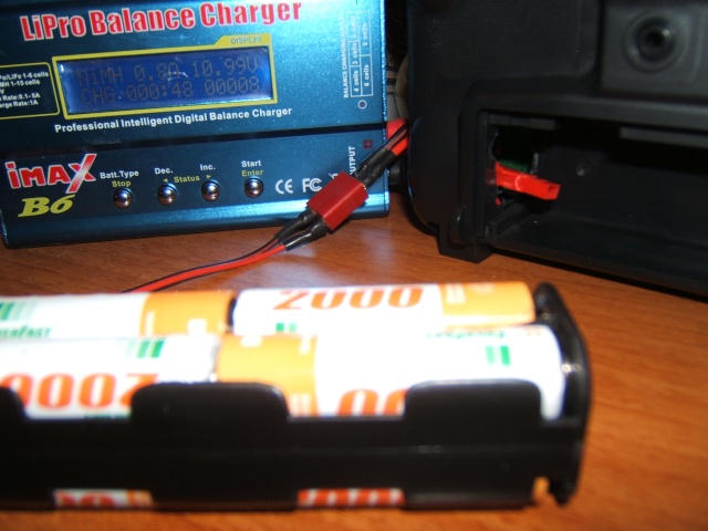

Vu que la prise de branchement du boitier d'accus n'était vraiment pas compatible avec mon chargeur, je l'ai remplacée par une JST, ce qui me permet également de charger avec l'imax B6:
Comme j'ai deux boitiers en JST, je peux changer rapidement de boitier en cas de besoin sur le terrain. J'aurais pu mettre une prise me permettant de charger les accus directement dans la radio, mais j'aime bien surveiller la charge de mes batteries, surtout leur T° Rolling Eyes

Bon, c'est fait ! mon fer a souder n'étant pas très puissant, j'ai d'abord meulé légèrement chaque polarité de chaque accus afin de faire un "creux" dans lequel la soudure accrocherais. On chauffe ensuite 5 à 6 secondes la polarité, et ça prend tout seul.
Pas de gaine thermo assez grosse, don scotch d'électricien, les 2x4 accus étant fixés sur une chute de plaque de fibre de verre:
Et cool, ça rentre:

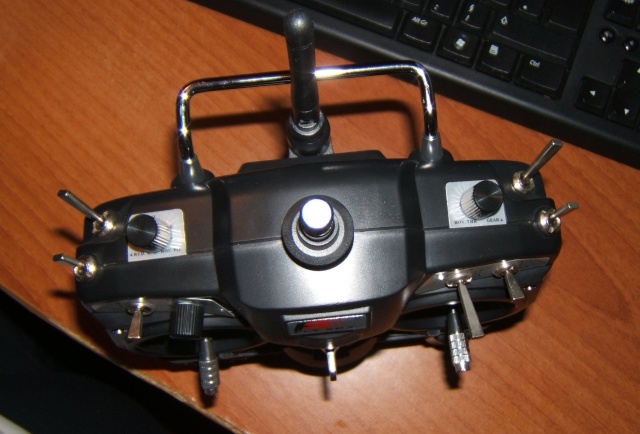

Concernant mon Airwolf 500, il s'était avéré impossible de commander le servo du train rentrant et le gain du gyro sur le même inter, et aucun autre inter ne pouvait être attribué au train, car les trois seuls autres inters qui auraient pu servir sont déjà dédiés au Dual Rate des servos du cyclique... Bref, gros casse tête, qui a fini par me casser un peu plus bas !
Aux grands maux les grands remèdes: modifications de la radio ! (Tu vas voir, vilaine !!!)
L'idée (de génie, je sais, je sais), est de remplacer un des potars inusité, celui du HOV.THR (hovering throll) par un inter tout ou rien. Mais en plus, ce potar n'étant pas très accessible quand on pilote, je mettrais a la place l'inter du gain gyro (je vole toujours en headlock, donc pas besoin d'y toucher en vol), et en lieu et place de l'inter gyro, je mettrais le nouvel inter dédié au train rentrant en tout ou rien, car cet emplacement est parfaitement accessible pendant le pilotage.
La radio avant:
On bidouille (mais proprement !)
Il a fallu faire des rallonges car le câblage de chaque inter ne correspond alors plus au côté de montage sur chacune des deux parties de la radio quand elle est démontée:
Résultat:
Et voilà, ça fonctionne ! Wink
