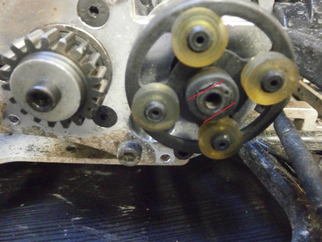

Pas trop monsieur boul'dingue Et en fait, après test a tête reposée hier, j'ai pu voir que embrayage ok, mais que axe et couronne principale n'était plus solidaire sur la transmission...je vais démonter ça aujourd'hui
EDIT: panne trouvée !
Un peu la haine. Défaut de conception d'une pièce. Enfin, pas vraiment: elle sert de clavette de sécurité. Elle fait le lien entre couronne principale et arbre de transmission. L'arbre a deux méplats. La couronne quatre trous. La pièce de liaison est en nylon (comme les pieds en étoile des fauteuils de bureau grand public) et transmet la puissance moteur aux roues. Cette pièce a donc quatre rondelles intégrées pour se loger dans les trous de la couronne. Mais cette pièce a un moyeu avec deux méplat...pour que s'y loge l'arbre. Le moyen s'est limé avec la puissance, y'a plus de méplat, c'est rond, marge et ça tourne autour de l'arbre.
Les deux méplats:
Là, on voit bien que l'un des méplats est devenu rond...
J'ai envoyé un mail au vendeur, on verra bien
EDIT: le vendeur m'a répondu. Je n'aurai pas bien respecté la procédure de rodage qui doit se faire hors sol, sur des cales. Bon, rien de tout ça dans la notice... En tout cas, il m'envoie la couronne complète gratuitement mardi. Plutôt carré, et sympa Davy-pocket.com !!!
Les deux méplats:
