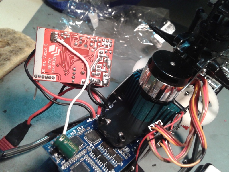

Voici quelques photos du démontage de l'hélico:

Suite au problème d'anticouple j'essaie un montage en dérivation avec le convertisseur de signal Extrem et un régulateur Plush 6a.

Essai avec le brushless , le convertisseur de signal et un esc plush 6A: moins bien (pire serait plus exact) que l'original, j'ai refait un test en configuration d'origine et il fonctionnait à peu près bien, pas de coupure de l'esc anticouple.

Grande évolution de mon V913 dual brushless: j'ai reçu hier l'arrière du V913 avec moteur standard, non brushless, je l'ai monté sur l'hélico , et là... le jour et la nuit, l'hélico est stable et agréable à piloter, aucun retard ni dérive de l'anticouple, que du bonheur!
J'en déduis que soit le brushless , soit le régulateur intégré à mon V913 Dual Brushless (ou le système en lui même...) est inefficace.
