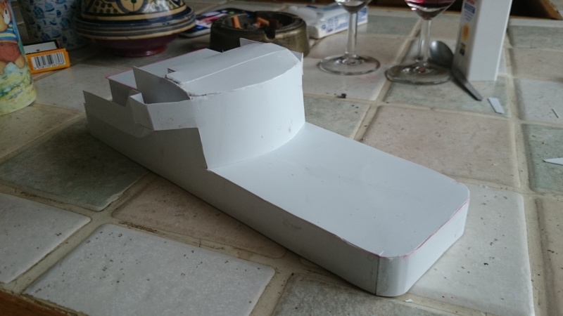

Re: Escorteur rapide "le vendéen"
Message  villardf le Lun 20 Oct 2014 - 16:21
salut a tous,
je me disais bien que quelque chose clochais, il faut que je change de lunettes  lol
j'ai mal lu mon plan et je me suis planté, en regardant de vieilles photos je me suis rendu compte de mon erreur donc poubelle et reprendre a zero résultat
c'est mieux reste a poncer un peu les rajouts de mastic et fignoler un peu
ca ressemble quand même plus au vrai LOL
bon on en est là, mais c'est la première fois que je fait un scartch est c'est un peu galère (vive les kits)..... On verra bien si j'arrive au bout et si ca ressemble à quelque chose
amitiés a tous

voilà encore une journée bien remplie, j'ai monté le reste de la superstructure, pas évident mais c'est fait,
