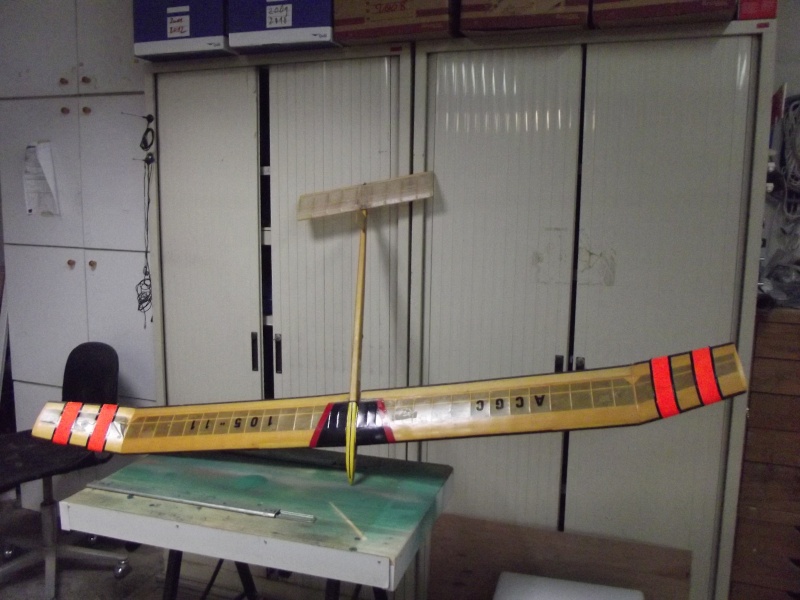

J'ai resorti un planeur de mes débuts en compet en 1966.
J'ai envie d'y mettre la radio.
Actuellement, l'oiseau fait 1.90 m d'envergure
une corde de 16 cm
un poids de 395 g plus la minuterie de 15 g soit 410 g
cela fait une charge alaire de 13.7 g/dm²
Si je met une radio légère et un petit BL cela va amener la masse à 450 g soit une charge alaire d'environ 15 g/dm².
A l'époque ces planeurs étaient capable de choper une pompe à 50 m d'altitude.
Je pense que ça peut être jouable.
Ah ! nostalgie, nostalgie ...................
RAdio - Planeur vol libre assisté radio Dscf1310"
Je vous tiendrais au courant. Il faut d'abord que je vois combien coûte des micro servos.
