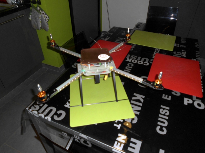

Bon quelques photos de la bête.
Je sais que je suis lent,mais je dois me documenter sur tout,car c'est la première fois que j'utilise ce type de matériel.
reglages - Vla le bestiau  Dsci0020
reglages - Vla le bestiau  Dsci0021
reglages - Vla le bestiau  Dsci0022
reglages - Vla le bestiau  Dsci0023
reglages - Vla le bestiau  Dsci0024
reglages - Vla le bestiau  Dsci0025
reglages - Vla le bestiau  Dsci0026
Je l'ai déjà connecté à mon alim DC pour faire le binding du récepteur,et vérifier la programmation de ma T9XR et les réglages du Naza,et tout a l'air de fonctionner.
Je dois encore vérifier le sens des moteurs,et gratter un peu dans la doc pour comprendre le fail/safe du récepteur,et comprendre le fonctionnement du Naza c'est quand même touffu.
Je donnerai des nouvelles. Very Happy

Pour la programmation de la 9XR,j'ai suivi ce tuto pas à pas(même si je n'ai pas vraiment tout compris),et à première vue,tout fonctionne comme prévu.
http://www.modelisme.com/forum/helico-drone-multi-rotors-ufo/181316-tuto-reglages-radio-9xr-avec-un-naza-et-gps-de-dji.html
Avant l'assemblage
Test du switch "Led"
Contrôle du sens de rotation des moteurs
Les moteurs tournent bien dans le même sens qu'indiqué dans le manuel du Naza,
M1&M3 anti horlogique,et M2&M4 Horlogique
Le quad fait 1420gr tout compris,je sais c'est lourd,mais c'est un premier jet .
Il me reste le choix des hélices,j'avais commandé des 8/4.5,des 9/4.7,et des 10/4.5
J'ai une lipo 3s de 3300 et le quad fait 60cm de moteur à moteur.
Pour mes hélices,j'ai des hélices avec seulement le marquage (par ex) 8/4.5 et j'ai l'autre hélice marquée 8/4.5R,pouvez vous me dire laquelle va sur quel moteur Question
Et à votre avis avec quel modèle d'hélice je devrais commencer Question

Belle réalisation! bravo, pas évident quand on ne connais pas grand chose, en tout cas ton quadri fait le même poids que le miens: 1.4kg
J'utilise des hélice 9x4.7, pour le sens de rotation, je pourrait te donner ça ce soir sauf si d'autres le font avant moi (je suis presque en retard pour le boulot... Laughing )
