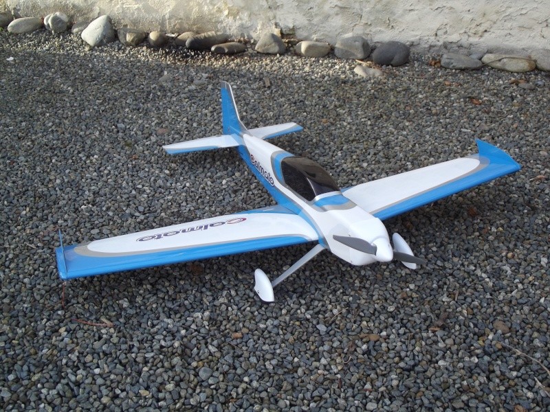

Ça y est, il est arrivé ce matin.
Je voulais le SP EP 1400 mais il n'est pas disponible pour un moment.
N'ayant pas cherché, je l'avais commandé chez CMB modélisme mais il avait vendu le dernier entre temps. Leur site n'est pas en "live".
J'ai donc fais l'échange car j'avais envie d'un bicycle alors, pourquoi pas.
Au premier abord, c'est le même sauf l'envergure et la surface des ailes.
En fait, ce n'est pas le même du tout.
Outre qu'il a un train "conventionnel" (c'est quoi la convention ?), il n'a qu'un seul servo pour les ailerons, les ajustements sont moins ................ nets.
Par exemple les deux ailes n'ont pas la même incidence avec la clé d'aile, il y a 2 milimètres. C'est pas très grave mais quand même.
L'étambot arrière ne se raccorde pas au fuselage car l'angle du maître couple est à l'envers.
Les trous pour les vis de fixation des ailes sont droits alors que les écrous sont en biais.
1ere bévue signalée sur d'autre forums mais qui saute aux yeux, c'est la fixation du train. Pour un trainer, elle est très "lite".  Je la laisse comme ça pour l'instant mais je pense qu'elle va lâcher rapidement.
2e bévue : la fixation de la roulette de queue directement sur le volet de dérive est une aberration. La moindre touchette "appuyée" fait sauter le volet. C'est une faute de débutant.
Si non, comme c'est le même moulin, ça laisse à penser que ça va déménager un peu plus en 3s et en 4s, on en parle pas.
Si je suis courageux, il est possible qu'il fasse sont 1er vol demain.
Comme j'ai réparé l'aile du SP EP 1400, j'aurais les deux versions.
Je peux même avoir le version tricycle ET la version bicycle.
Bon, ça va faire drôle un fuselage bleu et des ailes rouges.

Message  ribouldingue64 le Sam 18 Jan 2014 - 11:35
Voilà les petits défauts que j'ai constaté :
La fixation du train "lite"
CALMATO ST EP 1300 DE RIBOULDINGUE Dscf1210
La fixation prévue de la roulette ! Impensable !
CALMATO ST EP 1300 DE RIBOULDINGUE Dscf1211
Voilà ma modif :
CALMATO ST EP 1300 DE RIBOULDINGUE Dscf1216
Le décalage de l'étambot
CALMATO ST EP 1300 DE RIBOULDINGUE Dscf1212
Le voilà fini :
CALMATO ST EP 1300 DE RIBOULDINGUE Dscf1214
Le voilà fini :
CALMATO ST EP 1300 DE RIBOULDINGUE Dscf1215

Message  ribouldingue64 le Sam 18 Jan 2014 - 17:55
Comme vous vous en doutiez, le premier vol fut effectué aujourd'hui.
Malheureusement la pluie était de la fête ce qui ne rendit pas très agréable l'après-midi.
Premiers sentiments :
cet avion n'est pas à donner à un débutant sortant d'une aile haute. Il vaut mieux acheter le SP EP 1400 tricycle.
Le ST est plus rapide et plus nerveux. Serte, il est toujours possible de le rendre plus mou mais sans doute au détriment de la stabilité.
Contrairement à ce que j'avais lu par ci, par là, le train est assez solide, l'avion ne souffre pas de tares de naissance.
Les carénages de roues, outre le fait qu'ils sont moches, ne supporte pas la moindre touchette.
Si non, moyennant quelques modifications au montage comme le collage des deux ailes à l'epoxy et la roulette de queue, je suis assez content de mon achat.
Je n'ai pas pu tester toutes les configurations de vol à cause du temps mis il n'y a pas de raison qu'il ne passe pas toute la voltige de base.
J'ai fais un deuxième vol court avec une 4s. La vidéo est en train de se charger.
