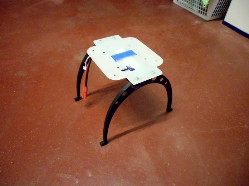

J'avance petit à petit dans le montage de mon quadri sur base d'un chassis X525 de chez HB,mais je n'ai pas utilisé leurs plaques centrales,j'en ai refait des persos,un peu comme Ribouldingue,avec du PCB.Je ne voulais pas avoir les ESC fixés sur les bras.
Voilà,il me reste à faire la plaque de masse pour le GPS,qui viendra se placer au dessus du Naza avec des entretoises,et qui sera de la même dimension que la plaque du Naza,il me reste à placer les LED sur les bras,quelques soudures pour des fils d'alim du VU et du switch pour les leds.
Et puis ce sera les réglages.
A ce propos,j'ai une question,sur le manuel du Naza ils disent que je dois faire les réglages du Naza avec rien de raccordé (ni ESC,ni récepteur).Mais pour le récepteur,comment je fais pour l'alimenter,pour faire le binding.
C'est peut-être une question de naze,mais comme je l'ai déjà dit,je n'ai jamais eu que mon BL et un petit multi jouet.   Merci

Je ne sais pas si tu as la bonne notice ou une merde traduite avec Gogole translate.
Il y a plein de tuto ici :
http://www.dji.com/tutorial/naza-m-v2-tutorials/
surtout pour la équilibration du GPS.
J'ai réglé le naza avec tout branché mais sans hélices et ça fonctionne du premier deuxième coup.

Petite question à Ribouldingue,comme je l'ai dit plus haut,il y a une autre plaque qui va venir au dessus de la platine avec le Naza et récepteur,cette plaque aura le cuivre placé au dessus,et raccordé au moins de la batterie.J'avais pensé positionner mon Gps au centre de cette plaque,mais alors il sera juste au dessus du Naza,est-ce que à ton avis ça pourrait fonctionner ainsi,il ne risque pas d'y avoir des perturbations entre le gps et le Naza malgré le plan de masse ?

Tu peux positionner ton GPS ou cela te chante puisque dans le logiciel tu indique ensuite sa position par rapport au centre du modèle.
Si tu veux, tu peux le mettre au centre. Comme il y a un plan de masse, il n'y a que peu de risque d'interférence.
Le mien est collé sur le plan de masse un peu comme toi mais dans un angle.
