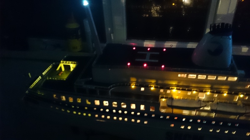

je viens d'entreprendre quelques modifs sur le napoléon.
- 1 ajout d'un deuxième variateur, un sur chaque moteur commandés séparément car a l'usage l'absence d'un propulseur d'étrave se fait sentir et les manoeuvres sont très difficiles.
- 2 ajout d'une corne de brume made in england. De très bonne qualité si on la compare a celle de conrad ou de graupner
- 3 éclairage de la plateforme hélico avec une led de 8mm et de la fibre optique.

Message  villardf le Jeu 10 Avr 2014 - 14:10
il manquait encore un petit truc sur le napoleon, mais c'est fait : en images
donc installation d'un moteur pour le radar, je réfléchi encore pour faire tourner le deuxième. Ensuite mise en place de l'aire d'hélicoptère avec son balisage en fibre optique.
