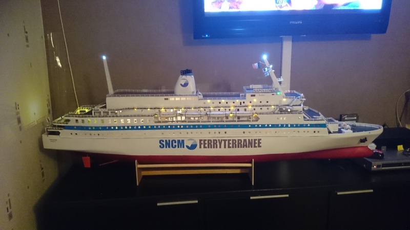

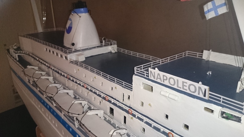

salut à tous, j'ai bien bossé ces jours-ci, la saison approchant à grands pas j'ai mis les bouchées doubles pour être prêt pour le grand jour...
restauration de ferry "Napoléon" - Page 2 Dsc_0043
j'ai finalement opté pour les rembardes en pvc. du plus bel effet sur le pont supérieur
les autres ponts viendrons au fur et à mesure.
restauration de ferry "Napoléon" - Page 2 Dsc_0044
La planche de décalcomanies maison est prête. Il y a dessus la devise de la marine nationale mais c'est pour un autre bateau.
restauration de ferry "Napoléon" - Page 2 Dsc_0045
Flottaison terminée, manque encore le col a mazout, les décalcos posés
arbres d'hélices et gouvernails en place. on vas attaquer la motorisation et l'électronique puis les premiers essais.
A suivre quelques images des détails
restauration de ferry "Napoléon" - Page 2 Dsc_0046
restauration de ferry "Napoléon" - Page 2 Dsc_0047
restauration de ferry "Napoléon" - Page 2 Dsc_0048
et puis une vue d'ensemble
restauration de ferry "Napoléon" - Page 2 Dsc_0049
puis pour le fun
restauration de ferry "Napoléon" - Page 2 Napole12
AVANT......
restauration de ferry "Napoléon" - Page 2 Dsc_0050
APRES.......
pour info, les petites bouées oranges sont des rondelles en alu peintes.
