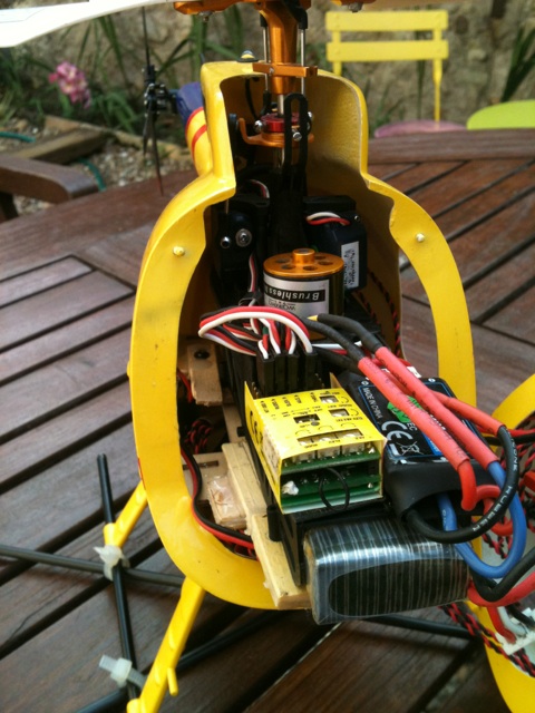

Message  ju-1664 le Ven 26 Juil 2013 - 19:23
Voilà donc les tof de mon bébédrunken ( qui vole pas,du moins pas plus de 5cm:x  )
A noter que je n'ai pas mis encore l'aileron AR car je viens de trouver une idée pour le centrer un peu plus car si je le fixe à l'endroit prévu le déport est important, trop bas du fait de la taille de mon AC tri pale et c'est pas jolie jolie.
Sinon heliartist abuse il donne 2 pauvre cales trop basse pour le calage donc vive les glaces.J'ai pris les batonnets pour sur élevée tout ça.
Pour l'installation du kit feux pas de soucis sinon.
Concernant la tête du rotor quadri pales, les biellettes sont resté dans la position d'origine, là où j'ai merdé c'est sur l'inclinaison des pales, je sais plus si elles étaient droite, ou légèrement penché vers le bas PFFF!scratch

Message  ribouldingue64 le Ven 26 Juil 2013 - 19:38
Je comprend pas, si tu n'as pas touché aux biellettes, l’incidence des pales n'a pas pu bouger.
