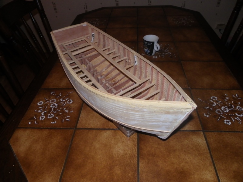

debut de l'assemblage du squelette
nouveau bateau Img_0410

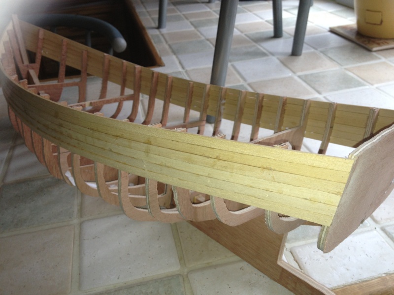

premieres bordees
nouveau bateau Img_0411

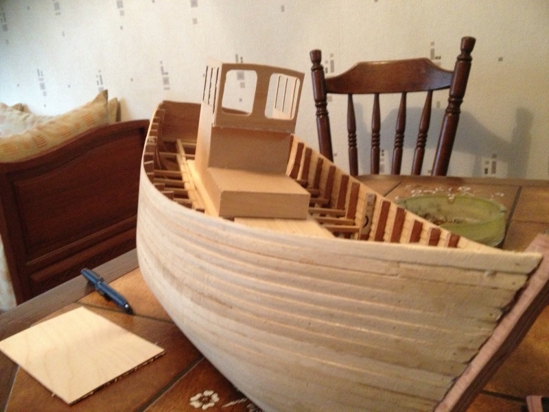

bordage terminé premier enduit et poncage car il y a gros defauts a corriger
mais bon dans l'ensemble ca me parait correct

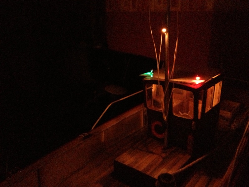

mise en place et test des feux de navigations et éclairage de la cabine
nouveau bateau Img_0712
