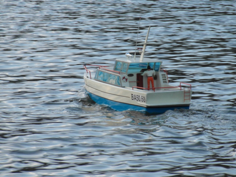

Message  sar47 le Sam 15 Déc 2012 - 16:54
Il y a trop de zeph aujourd'hui pour voler... Alors on navigue ! Very Happy
Tant que j'y suis, j'ai quelques questions : Wink
1. Tout au long de mon accu, je sens que j'ai davantage de pêche en marche arrière qu'en avant ; d'ailleurs, quand l'accu est fini, je n'ai carrément plus de marche avant, mais je peux encore reculer pas mal ! cela viendrait-il plutôt du contrôleur ou du moteur ?
2. Gagnerais-je en vitesse/puissance en mettant un 540 neuf ?
3. Pourquoi dit-on qu'un bateau doit être dans sa "ligne d'eau" et que sinon, il faut le lester ? Cela n'est-il pas mieux d'avoir le moins possible de tirant d'eau ?

J'ai réessayé de naviguer aujourd'hui, mais il est apparu que la soudaine faiblesse de mon moteur n'était pas dû à la fin d'accu ! En branchant l'accu neuf, la marche arrière fonctionne (mais j'ai pas l'impression qu'elle "donne tout"), et la marche avant fait un petit teuf teuf et puis plus rien... Sad
Photos de l'installation : tu pensais à quelque chose de précis en me demandant ça Totoffr ?
Riboul merci pour ta participation, tu sais qu'une seconde j'ai envisagé d'échanger les fils du moteur et d'inverser l'hélice ? lol!

Salut,je suis aussi d'avis d'éssayer la partie marche avant du "vario" en marche arrière,c'est pour savoir si cette partie est hs ou non(c'est pas noirci des fois),donc oui tu inverse ta radio ainsi que les fils moteurs.
Re: SAR 47N1 et N2 : navire porte-hélicoptère et vedette rapide
Message  sar47 le Lun 17 Déc 2012 - 20:29
Bien vu l'aveugle Totoffr !!!! cheers cheers cheers
A y regarder de plus près, la partie fixe du vario sur laquelle glisse la partie mobile est toute noire le long de la ligne de contact ! Avant ET arrière ! Il n'a peut-être pas supporté le 8.4V...
Cela se nettoie ou le vario est considéré comme mort au combat ? Shocked
Message  totoffr28 le Lun 17 Déc 2012 - 20:33
Avec du nettoyant contact électrique ou de l'acétone au pire,tu trouveras plus facilement,aprés,si c'est trop noirci et bouffé,c'est papier de verre très fin.
Tant que tu y es,tu branche ta batterie directe sur le moteur via le domino,ça permettra de vérifier le moteur(enlève l'hélice).
