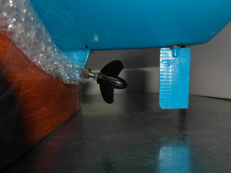

Merci Rolling pour toutes ces infos !
Pour ce qui est de l'hélice j'ai celle-là d'installée :
Elle fait 3cm de diamètre et 1.5cm de long ; et je dispose aussi d'une tripale avec beaucoup moins de pas mais davantage de diamètre (4cm de diamètre pour 1cm de long), je ne l'utiliserai donc probablement pas car le constructeur m'a dit qu'elle est moins efficace. Pourquoi spécialement du laiton ? J'aurais cru que comme pour les BL, il valait mieux risquer de casser des hélices que des arbres...

A première vue l hélice montée est une bi pales de vitesse...(pas très adéquate pour ton style de bateau ...)
Pourquoi du Laiton ???hihihi Parce que !!!!
Plus sérieusement ...en fait ces hélices sont très jolies ..., Elles sont utilisées beaucoup sur des bateaux a propulsion a vapeur et donc c est pour ça qu elles ont un fort couple car elles tournent a un faible régime moteur (en comparaison a un éclectique ou un thermique) Tu verras que les hélices plastique du commerce a quelques exceptions ont de "grand" diamètre pour un faible pas ...(c est pour ça que le fabricant du bateau te l as déconseillé )
Ne t inquiètes pas pour ton arbre d hélice avec une batteuse en laiton !! tu ne le tordras pas aussi facilement qu un axe de BL.Sauf si ton hélice est très très mal équilibrée ...ou que tu tapes une épave a la dérive... et même la j ai des doutes !!!

Pour l'hélice de vitesse "pas adaptée", ben au contraire j'aimerais bien qu'il déjauge un poil plus le bestiau... mais de ce que je lis sur les forums de bateaux, je comprends que dans ces dimensions tout le monde met deux moteurs au lieu d'un...
