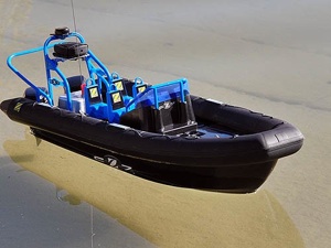

Il y a quelques années, je me suis acheté la merdouille à 30e chez Inter ci-dessous, juste dans l'idée de faire des ronds dans l'eau.
SAR 47N1 et N2 : navire porte-hélicoptère et vedette rapide Pilot010
Or évidemment, ce qui devait arriver arriva : l'électronique est morte en service pour la France après un dessalage de trop. Recherchant comment la remettre en état, je suis tombé sur le site d'un mec qui l'a passé en brushless, et le résultat final déchire pas mal !

J'ai laissé tomber le zodiac, il est vraiment trop mal foutu, et le moteur a cramé au premier essai Embarassed
Mais voilà qu'un monsieur parisien très gentil me vend le bateau qu'il a construit il y a 15 ans ! (photos bientôt) C'est un bateau de plaisance tout bois de 95cm, bleu et blanc, avec une ligne de vedette de patrouille côtière (vous comprenez pourquoi j'ai craqué ? Laughing )
J'ai monté de l'électronique de récup dedans, un servo d'hélico à la gouverne, un servo de voiture au variateur (mécanique), programmation sur la radio du Bell... Tout fonctionne, il ne me reste plus qu'à souder une prise adaptée à une batterie (lui utilisait une batterie de scooter au plomb).
MAIS petite question, probablement idiote, avant de faire une connerie : est-ce qu'il y a un risque à faire "digérer" une lipo à un variateur mécanique - si bien sûr le voltage correspond ?
