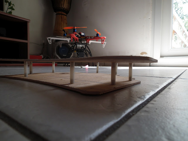

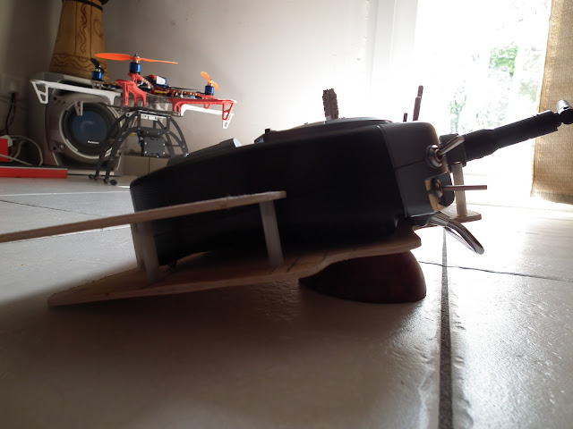

Et pour finir fabrication d'un pupitre a l'aide des plan de Lee et quelque modification pour la DX6i, pour les plans c'est ici
Plus que la peinture et le support de sangle et sa sera parfait Very Happy

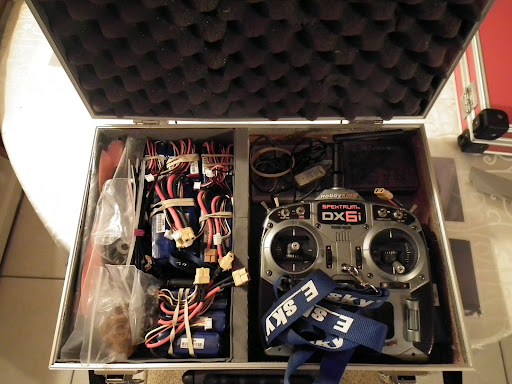

J'ai aussi modifié une valise en alu pour pouvoir transporté en toute sécurité la radio
Rajout de mousse sur le couvercle et un petit compartiment pour emener lipo et hélices tranquillou Very Happy et la pas de soucis avec l'antenne Cool
