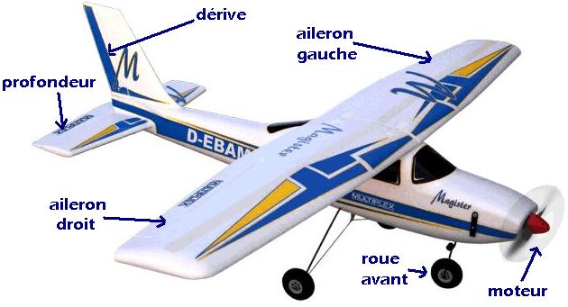

Message  snoozkilla le Mer 8 Fév 2012 - 22:09
Bonjour a toutes et a tous - Page 2 Multiplex_magister_g
j'ai trouvé ça sur le web ça pourrait t'aider je pense

Message  Invité le Mer 8 Fév 2012 - 22:16
image enregistré.
manque les volets.
je viens de finir de telecharger la doc french de la turnigy 9x qui doit etre la meme chose comme cela je pourrais traduire un peut tout les termes qui m'échape.
